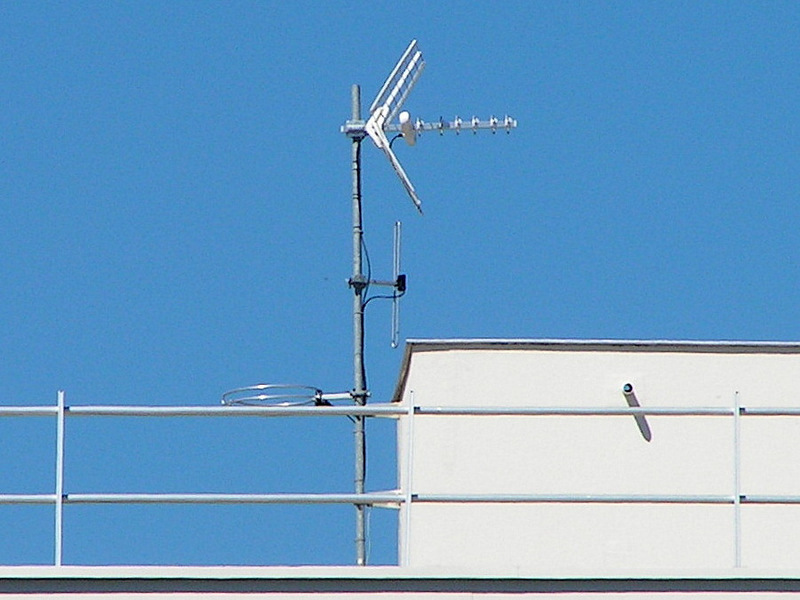

Donc le DAB se situe dans la bande VHF ? ce serait donc la prise TV qui serait la meilleure dans ce cas.
Photo jointe de mon mat d'antennes. Je constate que la FM est très mal disposée. Je me demande si ce ne sont pas les électriciens qui l'ont également montée. :evil:

weller a écrit:Donc le DAB se situe dans la bande VHF ?
:arrow: meta-topic-du-forum-de-la-radio-numerique-t40047.html#p693374
L'antenne FM , en bas sur ta photo, est en polarisation horizontale : ça date du temps où il n' y avait que les radios de RadioFrance en FM, transmise en polarisation horizontale or les radios"libres" (privées) sont en polarisation verticale.
Mieux vaudrait cette antenne

Messagepar weller » 22 Avr 2024 10:10
Merci pour le lien radio numérique.
Pour l'antenne je suis entièrement d'accord, j'ai moi-même posé le "S" chez un copain. Pourtant l'antenne circulaire, qui normalement devrait enserrer le mât et dépasser de la cabine ascenseur, a été mise neuve lors de la réhabilitation. :(

Messagepar kiki37 » 22 Avr 2024 10:42
weller a écrit: l'antenne circulaire, qui normalement devrait enserrer le mât
Non, pas forcément : d'ailleurs apparemment la fixation ne le permet pas.
