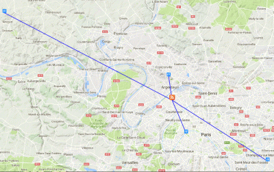

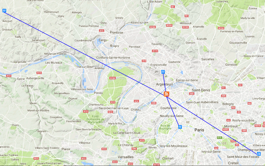

Messagepar bernard7715 » 17 Mar 2017 22:52
Joel_Hammond a écrit:OK donc je vais tester cette antenne ! J'essaierai différentes positions !
A Colombes, on a la possibilité de recevoir 4 émetteurs
2 très proches avec de bon niveaux signaux.
:arrow: Au sud-est a 8 km la tour Eiffel.
:arrow: Au nord a 5 km Sannois.
Et 2 autres plus eloignés mais les niveaux sont un peu faible pour une antenne intérieur.
:arrow: Au nord-ouest a 40km Mantes et a l'est/sud-est a 25 km Chenneviére.
Source carte www.tnttest.fr
