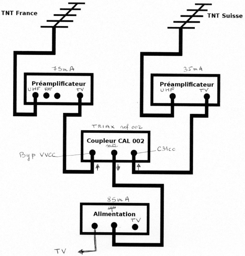

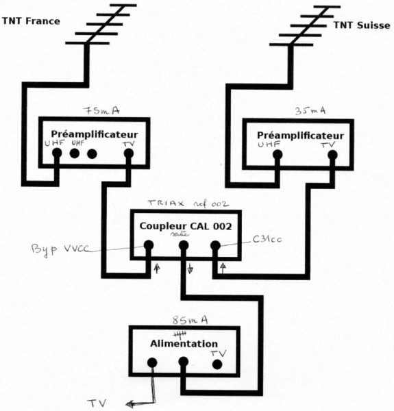

Le vendeur pense que peut être l'alimentation des 2 préamplis est trop <faible et de ce fait un des préampli n'est pas alimenté (voir la pièce jointe)
Il m'a dit d'essayer avec une alimentation de 200 mA
Qu'en pensez vous?

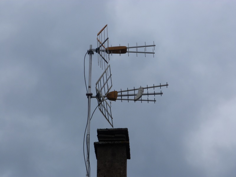

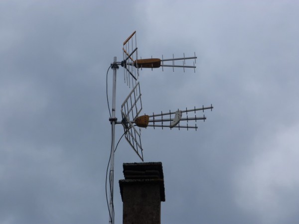

Aurais-tu la possibilité de nous faire une photo de tes 2 antennes prise depuis ton jardin ou ta terrasse?

Comme tu le soulèves, ce n'est pas terrible que l'alim' électrique alimente 2 pré-ampli en même temps. :?
Il vaudrait mieux 1 alim' pour chaque pré-ampli mais même comme ça je ne suis pas sûr que tu puisses enfin capter la TNT suisse et la TNT française en couplant. :(

Est-ce que tes deux préamplis fonctionnent bien sur la même tension (12V ou 24 V) ?
Sinon une autre solution serait de coupler les antennes sur un seul préampli.
Ou d'utiliser une seule antenne (celle qui a le plus de gain) polarisée à 45°puisque tu dis que les deux émetteurs viennent de la même direction.
As-tu mesuré la tension sur les deux entrées du coupleur ?
As-tu essayé un bête répartiteur à 2 directions à la place du coupleur ?

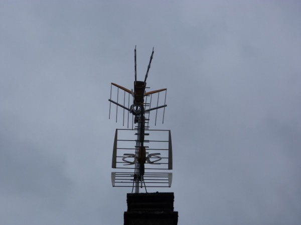

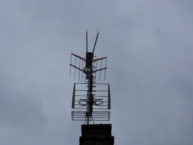

Je joins les photos des antennes et j'habite au sud de Vesoul à 17km
Le seul émetteur que l'on peut capter c'est le Lomont .
Si avec la 2em alimentation ça ne fonctionne pas je modifierai la position de l'antenne
Merci
