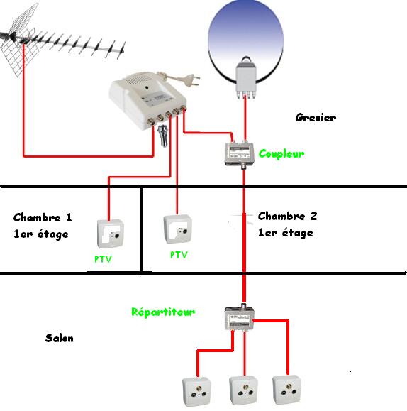

sur les 2 prises de gauche je peux mettre des prises terrrestre pour les 2 chambre de l'etage(tnt terrestre)
pour la prise de droite ça se complique , on considère que le cable qui sort du coupleur descend au salon (1 seul cable couplé) on est d'accord a partir de là, je veux mettre 3 prises ,2 sat/ter et une simple terrestre.
mes solutions et là je vous fait appel
j'enlève la prise de droite et je mets un repartiteur et a la suite je mets 3 prises sat/ter
ou alors
a la place dela prise de droite je mets un decoupleur et coté sat je mets un repartiteur pour mes 2 prises sat/ter
l'autre sortie du coupleur allant a ma prise tnt terrestre
quel usine a gaz
est ce interressant mon triax 655 je devrait pouvoir m'en servir on verra plus tard

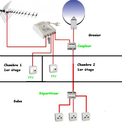

Re: coupleur sat/ter
Messagepar totio » 08 Jan 2011 20:08
COMME SE PLAN

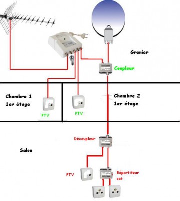

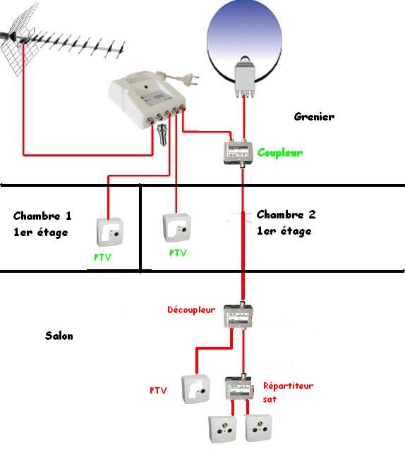

Messagepar totio » 08 Jan 2011 20:50
ou alors comme ceci
IMPLANTATION TV 2.JPG -->
ou alors comme ceci

Messagepar miky01 » 08 Jan 2011 20:53
Oui c'est possible, il faut un répartiteur sat avec passage DC
Ou autre solution, installer des prises qui se cable en en série
Prise d'antenne 75 ohm, large bande AXING
Largeur de bande: 5- 2'400 MHz
Atténuation de couplage: 10 dB
Atténuation de passage: 2 - 5 dB
Couplage DC
Dimensions : 78 x 78 x 44 mm
Livré avec boitier apparent
Dans tous les cas ce genre d'installation a une grande attenuation, donc un ampli est necessaire, et tu pouras utiliser un seul déco sat a la fois
Une prise SAT de passage fait 10dB d'attenuation, a peu pres la meme chose que un répartiteur 3 ways, une prise terminale 2dB.
A toi de voir ce qui le plus facile a cabler, un répartiteur et 3 prises terminales, ou 3 prises séries...
Plusieurs solutions sont possibles, les prises radio/tv/sat ont des filtres intégrés, donc pas besoin d'utiliser un découpleur sat, qui est utilie que si tu as pas de prises, ou des prises qui sont juste un connecteur.

Messagepar totio » 08 Jan 2011 21:00
je viens de me rendre compte d'une erreur sur le deuxième croquis
en effet apres le repartiteur sat je vois pas l'interet de mettre 2 prise sat /ter alors que je n'ai qu'un signal sat apres mon decoupleur
le signal sat etant 950-2150MHz
tnt terrestre 40-850MHz
donc pas de signal terrestre sur mes 2 prises sat/ter (pas d'interet)
je ne savais pas qu'on pouvait brancher des prises en serie , c'est des prises speciales?
merci pour tout
