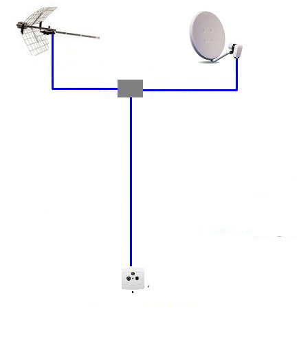

Ne pouvant pas tirer un second câble pour la tnt, j'ai donc opté pour un coupleur/découpleur. Après pas mal de lecture, j'ai donc retenu ce modèle http://www.amazon.fr/gp/product/B001TNS ... 00_s00_i00
Mais j'ai également lu qu'il existe le johansson 9506 à haute réjection. Ma question est donc, est-ce que le coupleur de Axing est suffisant, ou alors faut-il que je prenne le johansson ?
Merci ^^

Difficile à dire sans tester mais c'est un modèle basique donc au mieux réjection normale et sans plus
il faut aussi ensuite utiliser partout des prises séparatrices de bonne qualité comme les wisi
Ce qui faut aussi et surtout c'est avoir un niveau de réception terrestre très très fort et bon
( et en cas d'usage de pré-ampli il faut placer le pré-ampli et son alim AVANT le coupleur )

ça c'est une évaluation du niveau de champ que tu peux espérer recevoir mais ensuite encore faut il que tu ais
une vraie grande antenne rateau sérieuse dehors sur le toit à plus de 10m du sol et du bon câble 17vatc
et pas trop long... et ensuite tu n'as qu'une seule prise d'arrivée ?
Sinon à l'arrivé je n'ai pas une prise wisi mais un deuxième coupleur pour faire le boulot inverse
c'est bien aussi...si le coupleur est de qualité comme le johansson

Que veux tu dire par une seul prise d'arrivée ? A quel niveaux ? Sinon tu parle de coupleur de qualité comme le johansson, mais est-ce que le Axing est également bon ou pas ?

NlKKo a écrit:Que veux tu dire par une seul prise d'arrivée
Une installation antenne sat/râteau toute simple avec une seule prise.

Axing a malheureusement une mauvaise représentation en France, mais c'est une boite qui fait du matos d'excellente qualité pour les installations pro et collectives, a classer avec les meilleurs comme WISI, kathrein ou Fracarro.
Rien a voir avec des boites comme Legrand qui vendent du matos TV/SAT, alors que c'est pas leur domaine d'activité.
Pour la prise, il faut effectivement en choisir une bonne qui a des filtres integrés et des coupleurs directionels pour les meilleurs, ce que trouves pas en Bricomachin.
