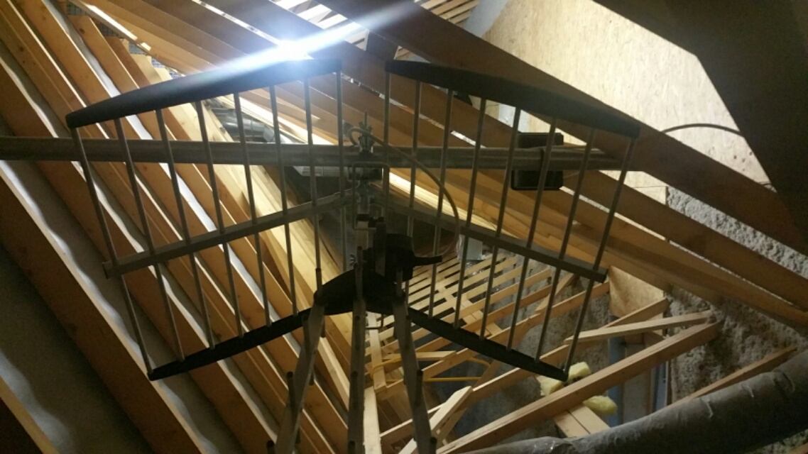

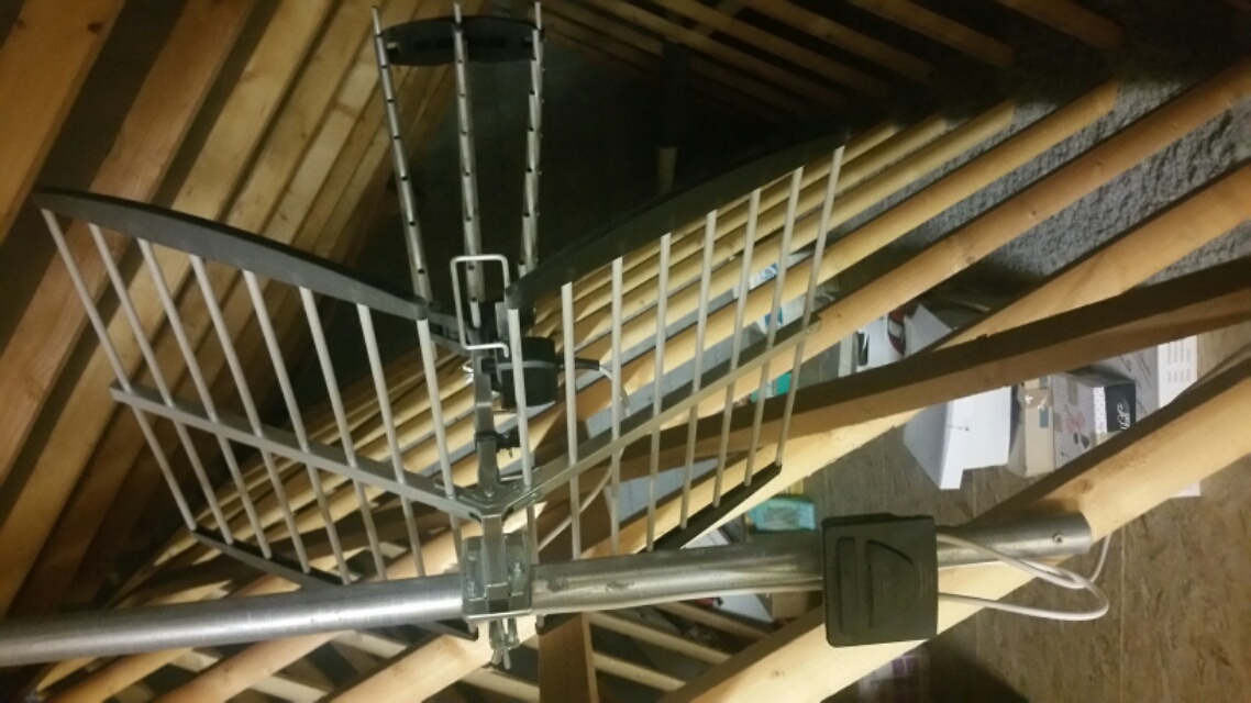

Aurais-tu la possibilité de nous faire une photo de ton antenne?

Voici les photos

Merci à toi pour les photos :D
Ton antenne est pointée vers où?
Tes voisins sont pointées vers Les Riceys?
Depuis ta commune y-a-t-il un endroit où l'on peut apercevoir l'émetteur TDF des Riceys?

Gavazzi a écrit:C'est l'électricien qui a géré l'installation et l'antenne n'est pas orientée vers les Riceys.
:shock:
Bizarre ta commune se trouve a 6km de cet émetteur.
Y a t'il quelque chose prés chez toi qui te masque l’émetteur Les riceys :?:
