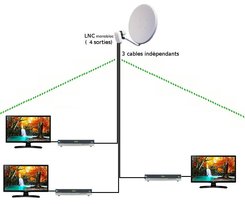

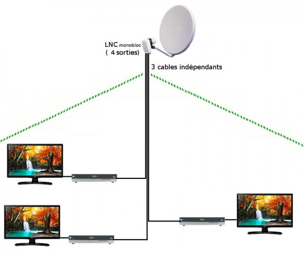

Pour une réception satellite pour 3 téléviseurs, il te faut un LNB Quad , un câble par sortie (17VATC ou 17PATC) et et 3 récepteurs FRANSAT ou TNTSAT
:arrow: https://www.2galli.fr/lnb-quad-universe ... r,3,61.cfm
:arrow: https://www.2galli.fr/recepteurs-tntsat,fr,3,43.cfm
:arrow: https://www.2galli.fr/cables-coaxiaux-a ... fr,3,6.cfm

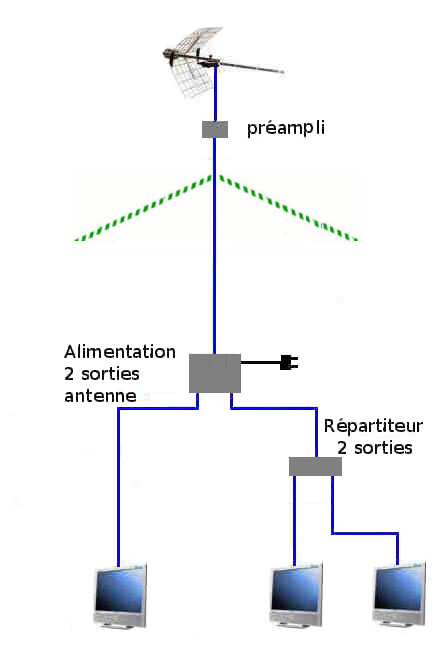

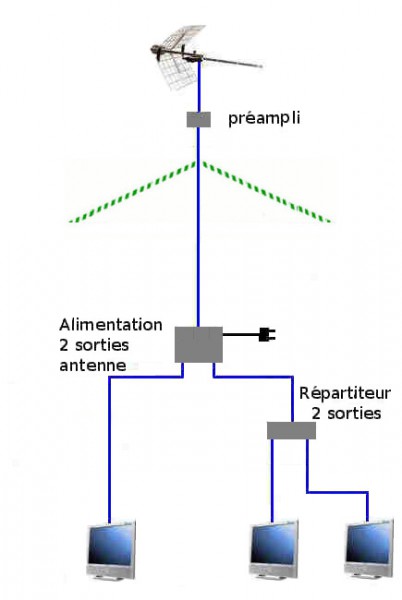

Une installation pour plusieurs prise avec une antenne revient moins chère qu'une réception satellite.
Car en sat il faut que la parabole soit équipée d'un LNC a plusieurs sorties (autant de sorties que de prises sat) Plus un démodulateur sat par tv.
Alors qu'avec une antenne tu peux distribué sur autant de tv que tu veux sans de gros frais.
Installation terrestre
:arrow: Antenne UHF https://www.2galli.fr/antenne-emme-esse-uhf-66lx45l,fr,4,66LX45L.cfm
:arrow: Pré -ampi https://www.2galli.fr/kit-preampli-alim-24v-wisi-vm8351,fr,4,VM8351.cfm
:arrow: Répartiteurs 2 sorties https://www.2galli.fr/repartiteur-3-voies-sat-ter-classe-a-fuba,fr,4,OHV201.cfm
:arrow: Câble coaxial https://www.2galli.fr/cables-coaxiaux-au-detail,fr,3,6.cfm

Il te faut 3 décodeurs (120€ pour chaque TV) et 1 parabole avec 1 tête 4 sorties indépendantes.
