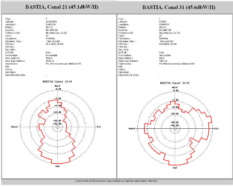

Je viens de m'apercevoir qu'il y a de sacrés différences dans les diagrammes des émetteurs du site de Bastia Sant'Ambroggio Par exemple les diagramme du R1et du R6
Pour voir les autres multiplex, il suffi de cliquer sur: Rx: xcH xxkW du multiplex qui vous interesse, dans le topic départementale de Haute Corse qui est derrière ce lien http://www.tvnt.net/forum/bastia-corte-antisanti-calvi-l-ile-rousse-t12642.html
Re: Créer un réseau TNT par satellite au domicile
Messagepar Emmebel » 05 Sep 2012 14:35
Effectivement Bernard, il y a de grosses différences entre les diagrammes des multiplex émis avec une puissance de 36 kW (R2, R3 et R6) d'une part, et ceux des multiplex qui sont émis avec une puissance de 32 kW seulement (R1, R4 et R5).
La commune de Sant'Ambroggio ou habite JEF2B est à peu près à l'azimut 260° de l'émetteur de Bastia, J'ai comparé la puissance émise dans cette direction sur les diagrammes :
- pour les multiplex R2, R3 et R6 on constate un affaiblissement de 2 dB soit une puissance résultante d'environ 22,7 kW.
- pour les multiplex R1, R4 et R5 l'affaiblissement et de 7dB donc la puissance résultante émise dans cette direction n'est plus que de 6,4 kW.
Il y a donc une forte disparité de puissance dans cette direction, et même s'il y a une grande différence de hauteur entre les antennes d'émission (60 m pour les mux R2, R3 et R6 et 104m pour les mux R1, R4 et R5), je ne pense pas que cela suffise à compenser.
D'un autre côté JEF2B ne reçoit apparemment aucun multiplex de Bastia, donc les différences entre les multiplex ne sont pas vraiment le problème.
