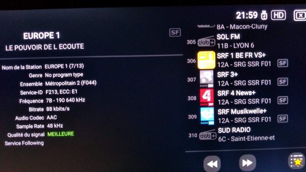

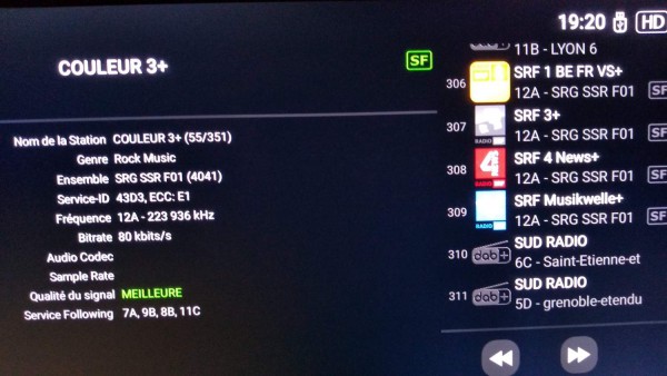

Pour rappel voici deux photos avec les infos techniques de la radio Couleur3 pour exemple. En bas à gauche on peut voir les données de suivi de service ou service following en anglais. Sur la fiche technique du programme Europe1, pasde données service following
Vu 3209 fois
Vu 3209 fois

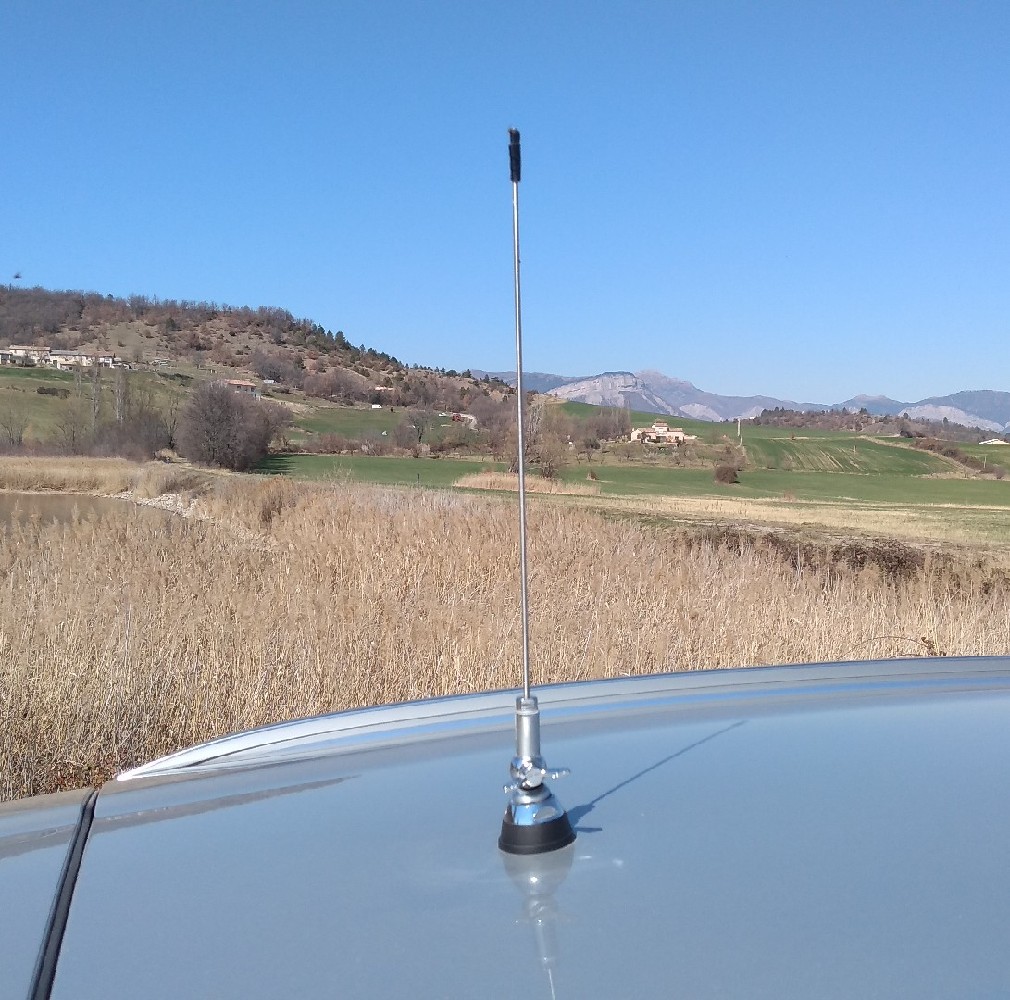

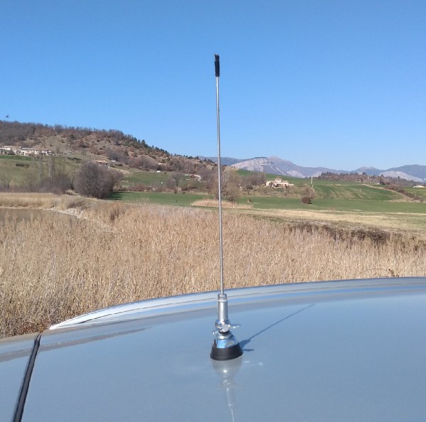

Precision très importante, l'antenne de parebrise vendue avec tous les adaptateurs est insuffisante aujourd'hui avec le réseau actuel d'émetteurs. Seule une antenne de toit dédiée uniquement au dab permet une écoute confortable sur de longues distances pour avoir testé et comparé.
J'utilise une antenne de toit accordée avec perçage du toit, mais je reconnais que cette solution n'est pas adaptée à un usage grand public. Eviter par contre toute antenne raccourcie, rien de pire pour une bonne réception
