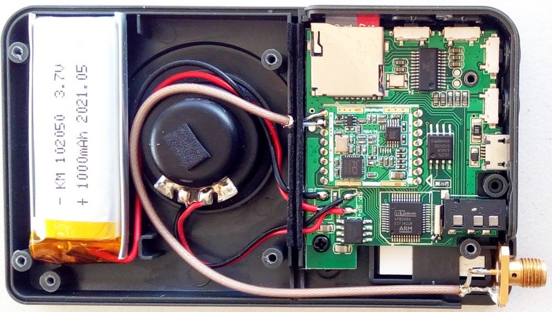

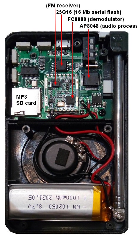

Un petit tour dans ce pocket sans marque, robuste, rien à redire...
Vu 3798 fois
DAB-P9-PCB.jpg -->

Messagepar bb95 » 04 Jan 2022 08:41
J'avais acheté un récepteur de ce type.
Il fonctionnait correctement, mais au bout de quelques semaines, l'interrupteur de marche/arrêt qui est situé sur le haut du poste, a cessé de fonctionner. Une fois l'appareil ouvert (comme sur la photo !) j'ai vu que le circuit imprimé sur lequel l'interrupteur est soudé était arraché et coupé. Pratiquement impossible à réparer.
C'est le problème avec ces interrupteurs, comme la force de déclenchement est parallèle au circuit imprimé, chaque manipulation a tendance à arracher la piste. Donc poubelle.
bb
bb95
Messages: 2302
Localisation: Gard/Vaucluse
Re: DAB-P9 WALK RADIO
Messagepar jumi » 04 Jan 2022 10:36
Merci pour ce retour Bb95.
Effectivement ce pocket n'a que des boutons poussoirs, y compris pour ceux du volume qui sont exposés à cette contrainte mécanique. Contrairement aux larges soudures du corps des boutons, de l'embase jack, du connecteur de SD, les soudures de leurs contacts électriques ne sont pas faites pour tenir ces composants.
De mon côté, aucun problème depuis 6 mois, je ferai un retour s'il a fallu faire chauffer un fer à souder, mais j'en doute vu la qualité de conception et de fabrication de mon exemplaire. Comme pour un smartphone, la chute par terre me semble le risque principal.
Autre point positif pour moi, la présence de vis (6 sur un boitier de 100x60 !) pour changer une batterie en fin de vie, encore faut-il que le consommateur trouve et accepte de payer un réparateur pour ça.

Messages: 367
Messagepar jumi » 09 Fév 2022 16:32
Antenne télescopique remplacée par une embase SMA, aucune vis necessaire :)
Premier test avec un casque et sans antenne: aucune réception... Le cable des écouteurs n'est donc pas prévu pour servir d'antenne :oops:
Reste à trouver une antenne déportée pour améliorer une réception faible en balade pédestre :?:
jumi

Messagepar jumi » 15 Fév 2022 13:23
Antenne DIY choisie:
https://www-dabtuners-nl.translate.goog ... x_tr_tl=fr
Fabriquée avec un câble coaxial de 3 mm, facile à pendre ou à accrocher à un sac à dos.
Test pratique: cette antenne est équivalente à un 1/4 d'onde relié directement sur l'embase SMA du pocket. Elle est un poil moins efficace que mon 1/4 d'onde de voiture du fait qu'il manque la masse... de la voiture.
Le principal intérêt de cette antenne est de pouvoir être éloignée du poste, dans une zone de meilleure réception.
