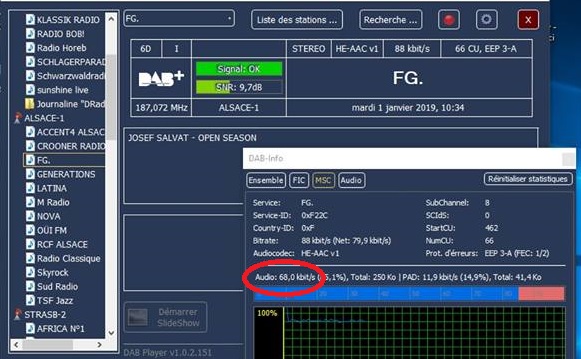

Messagepar dj54 » 13 Oct 2019 18:33
En France les radios sont informées sur la qualité du son et songe à s’équiper ou trouver une solution :D
En Belgique les radio de la RTBF utilise un encodeur DAB+ pro dès le début qui permet d'avoir une excellente qualité audio
en France on utilise un débit brute de 88kb/s mais on tourne sur du débit variable vers 70kb/s pour l'audio effectif avec donnée associé et 80kb/s sans
je possède aussi un amplie tuner video5.1 sans dab+ mais il en exist en france avec Dab+ le Yamaha MusicCast RX-A2070 mais trop chere et rare
j’espère que cela va être intégré par défaut aussi mais en attendant je prendrais un tuner DAB+ :)

Vu 5089 fois
Pure move 2500.
