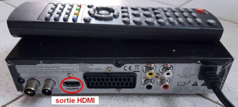

Malheureusement tu t'es fait rouler, on t'a vendu un décodeur TNT à définition standard (SD), format qui n'est plus utilisé en France depuis 2016 !
Sur les vide-greniers on voit de temps en temps ce genre de décodeur que le vendeur sait parfaitement inutilisable, ce qui ne l'empêche pas d'essayer de le vendre à quelqu'un pas trop au courant.
Pour être certain qu'un décodeur est compatible avec la TNT française actuelle (HD), il faut regarder derrière s'il a une prise HDMI et s'il y a en façade le sigle HD ou HDTV.
S'il n'a pas de prise HDMI alors il n'est certainement pas compatible TNT HD, donc inutilisable en France.
Il est incapable de décoder l'image (codée en MPEG-4/ H264 et non en MPEG-2) ni le son (codé en E-AC3 et non en MP2, sauf pour FR3).
Voir ci-dessous à quoi ressemble une prise HDMI:

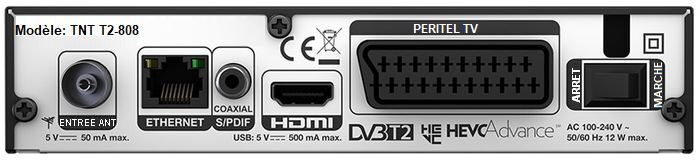

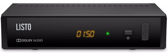

A cas où tu n'aurais rien trouvé d'intéressant, je peux te proposer un Listo TNT T2-808 (idem Strong SRT8211) pour 20€ port Mondial Relay inclus.
Etat quasi-neuf, complet avec télécommande et notice papier et emballage d'origine.
Il est compatible DVB-T2 et H265 (HD seulement), ce qui lui permet -en zone frontalière- de recevoir certaines chaînes étrangères utilisant cette norme (Allemagne, Italie, Suisse) ainsi que la TNT HD anglaise qui utilise le DVB-T2 H264..
