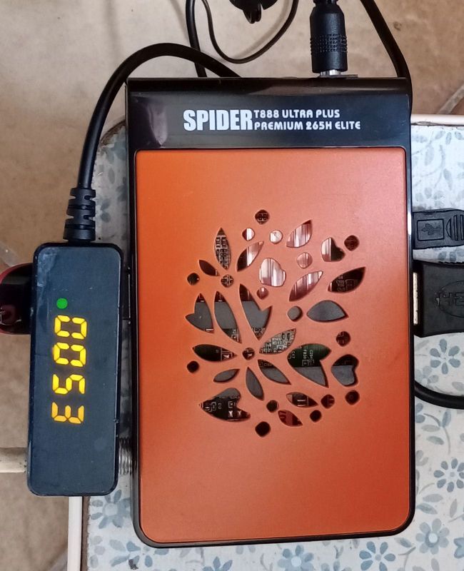

Il est tout petit (12 x 7 x 2 cm environ).
Il y a un module déporté (réception IR et afficheur), le boitier peut s'accrocher derrière le TV.
Il a également un lecteur de carte à puce intégré (probablement un emplacement vide car le soft ne permet pas de lire les infos de la carte)...
