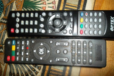

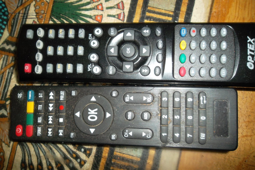

LEPOUCET a écrit:
LEPOUCET a écrit:bonsoir celle de gauche ces orignine fourni avec decodeur celle de droite ces la nouvel qui remplace la premiere
[url][/url]
DESOLER JE SAIT PAS REDIMENSIONNER FOTO

Messagepar LEPOUCET » 19 Aoû 2018 21:57
https://www.casimages.com/i/180819110644480273.jpg.html'%20title='Mon%20image'>Lien%20vers%20mon%20image</a>
Voila j espere ne pas m etre tromper
:arrow: Pour que ton lien fonctionne, j'ai remplacé les balises [img] par des balises [url] et supprimé tes 2 autres postes qui faisaient doublon avec celui ci; :wink:
Modérateur bernard7715
Voila ce que donne en taille plus petite de la photo de notre ami LEPOUCET.

Re: DECODEUR STARCOM HD 9947
Messagepar LEPOUCET » 20 Aoû 2018 21:42
bonsoir
celle de gauche la plus grande est la nouvel recu du fourniseur ,,,,
j ai verifier chez meliconi elle y est en toute resemblance mais il m indique pas de code inconnu au bataillon ,,,

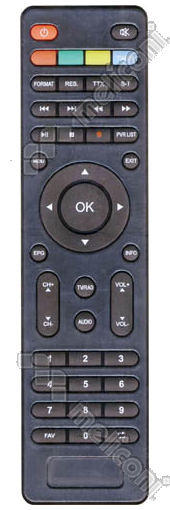

Messagepar marceljack » 27 Aoû 2018 09:20
@LEPOUCET:
En consultant d'anciens posts sur ce forum je me suis rappelé que le STARCOM 9947 avait de nombreux clones.
L'an dernier j'avais découvert que les appareils suivants sont des clones (= mêmes appareils avec légères différences de présentation):
STARCOM 9947-HD
SERVIMAT SIRIUS HD
WISI OR 07 HD
METRONIC TERBOX HD PVR 441667
ASTRELL 013143.3
TECSAT TFH 9900 HD
En ce qui me concerne j'ai actuellement entre les mains un METRONIC TERBOX HD PVR 441667 qui a exactement la même télécommande, référencée 060664 chez Metronic (voir photo).
Au cas où tu ne la trouverais pas ailleurs tu peux la trouver chez Metronic.
https://www.metronicstore.com/recherche ... it_search=
Tu peux aussi essayer de voir s'il y a un code pour un des appareils ci-dessus (ou pour la télécommande 060664 de Metronic) pour ta télécommande universelle mais c'est peu probable.
Par contre le site support des télécommandes universelles Meliconi connaît cette télécommande et certaines de ses télécommandes universelles RECENTES ou qui peuvent être mises à jour la supportent (code 3270):
http://www.cme.it/cme5/pag05.php?idm=fr ... t=12830903
