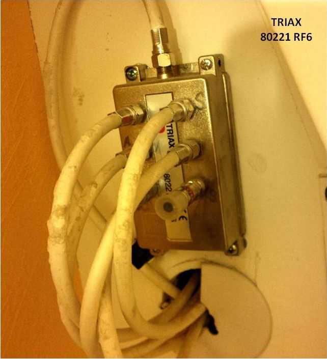

Je crois que le point faible c'est ce répartiteur TV 5 sorties qui affaiblit énormément le signal.
+ un répartiteur a de sorties TV et + il affaiblit le signal.
Ton décodeur TNT HD a peut-être un tuner légèrement moins bon que ton vieux Métronic mais je pense qu'il est bon quand même.
Quand tu auras acheté un décodeur TNT HD, si ça ne va toujours pas il faudrait faire un test en enlevant le répartiteur et en branchant directement l'arrivée Numéricâble sur le câble provenant de la prise murale de la pièce où il y a ce décodeur TNT HD.
Tu as combien de téléviseur chez toi?
Il faudrait remplacer à l'avenir si ça ne va pas ce répartiteur par un autre qui comporte un nombre de sorties équivalent au nombre de téléviseurs que tu as chez toi.
Par exemple si tu as 2 téléviseurs, il te faut un répartiteur 2 TV ça affaiblira beaucoup moins le signal et tu auras forcément une meilleure réception TNT sur ton décodeur HD.
A quoi ressemble ton répartiteur TV?
Il a des fiches F ou bien alors des fiches TV "standard" comme on en trouve à l'arrière de ta télé ou de ton Metronic?

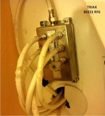

@julien74, j'ai 3 postes TV dans l'appart. Mon répartiteur est à 1 entrée et 6 sorties dont 5 sont branchées. C'est le TRIAX 80221 RF6. voir photo jointe.

Messagepar julien74 » 19 Jan 2016 13:19
Super la photo, merci beaucoup :D
Ton répartiteur est de marque et sans doute de qualité mais malgré tout 6 sorties ça affaiblit ton signal.
Le câble blanc au sommet est sans doute celui provenant de Numéricâble.
Pourrais-tu repérer sur la gaîne de chaque câble blanc (il y en a 4 je crois...) à quel prise TV murale il correspond et marque au feutre le nom de la pièce?
Pour ce faire dévisses en 1 et regardes lequel de tes téléviseurs ne captent plus la TV et ainsi de suite.
A l'avenir si tu achètes un décodeur TNT HD et que ça ne marche pas bien, fais le test en ne branchant que le câble du sommet directement au câble provenant de la pièce où se trouve le déco TNT HD en les reliant tous les 2 via une fiche F Femelle / Femelle que tu trouves pour 1€ ou 2€ en magasin de bricolage ou en hypermarché:
Pour améliorer les choses 1 répartiteur 1 Entrée / 3 Sorties (moins de 10€ en magasin de bricolage) serait déjà une bonne chose:
Mieux, tu peux prendre un ampli TV intérieur 4 sorties TV avec bouton de gain réglable (23€ chez Brico Dépot):
NB: la photo montre un modèle identique mais avec 2 sorties et de couleur noire car je n'ai pas trouvé de photos de celui dont je parle avec 4 sorties TV et qui est blanc.
