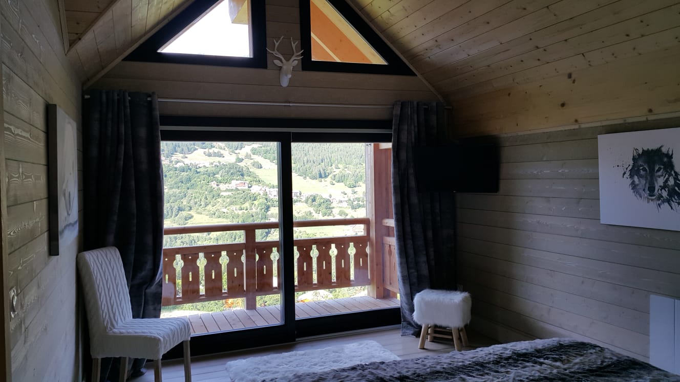

Voila un exemple de photo d'une chambre.
Le humax est collé au pistolet à colle (à chaud) sur le dos de la TV. Autant dire que depuis le lit cela ne fonctionne pas.
Même délire sur 3 autres TV dans le chalet.
Evidemment madame n'acceptera pas de voir une verrue collée au mur, ou posée sur une chaise.
La solution metronic me parait pas mal... En collant la base devant le humax collé, ca pourrait le faire.
Faut voir maintenant si y'a moyen de disposer le récepteur sur la tranche de la TV.

Merci pour la photo, c'est vrai que c'est très propre ce que Gitem a fait, rien ne dépasse, c'est beau, mais je ne comprend pas pourquoi ils n'ont pas pensé que la télécommande TNT SAT ne fonctionnera bien loin avec le décodeur TNT SAT caché derrière la télé.
J'espère que le décodeur TNT SAT n'est pas trop collé à la TV pour que la chaleur dégagée par le décodeur TNT et que la chaleur dégagée par le téléviseur puissent bien se disperser.
