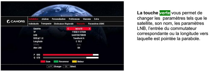

Messagepar PatrickN.50600 » 09 Sep 2017 13:55
voilà ce qu'affiche mon écran :
satellite : Astra 19
LNB : uni 9750/10600
DISEqC : DISEqB
PatrickN.50600
Messages: 5
Inscription: 09 Sep 2017 08:22
Re: décodeur TNTsat Cahors : plus de réception
Messagepar kiki37 » 09 Sep 2017 14:09
ce sont les indications complètes comme ci-dessous ? qu'il nous faudrait
