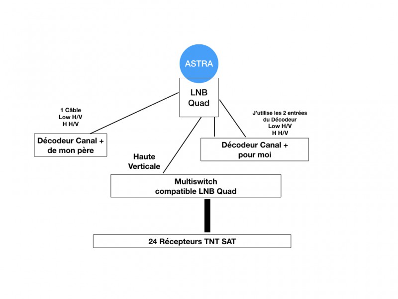

Pour décrire une installation, un bon dessin vaut mieux qu'un long discours !

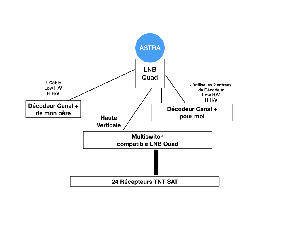

Messagepar lekoala » 14 Juin 2023 13:45
pour répondre à la question , un schéma , le voici
juste la partie concernée , bien sur !
un LNB Quad et 1 seul câble pour le multiswitch ( Bande Haute en Verticale car France 3 , TF1 , France 2 et ARTE sont sur cette bande )
Tout allait bien mais là, ça se gel , ça coupe sur le décodeur de mon père quand il regarde Eurosport ou France 2 , si mon récepteur 1 , sur TF1 après l'enregistrement, il passe en veille et là :
j'ai constaté que ces chaines sont sur le même transpondeur .
