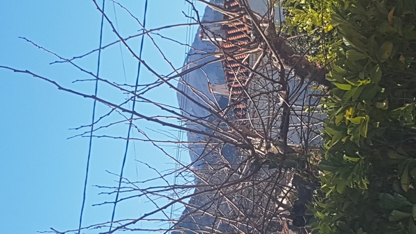

Merci pour ces réponses. Je reprécise qu'avant l'antenne était semblable et au même endroit et il n'y avait aucun décrochage ou anomalie. Cette antenne s'est brisée et s'est tordue en tombant. Depuis le montage avec la nouvelle antenne mardi dernier je constate le défaut décrit sur mon message UNIQUEMENT sur France 2. J'ai testé toutes les autres chaines en y restant 1 heure au moins et je n'ai rien vu de mauvais. J'ai fais 5 recherches de canaux. C'est pour cela que je viens poser ce problème. Cable et prises F neufs pour oter les doutes. TV Samsung LED 37 pouces.
Le mauvais temps peut-il influencer la réception ? Je n'ai pas incliné l'antenne légèrement vers le haut. Est-ce une nécessité ?
Vous pouvez voir les photos... Merci
antenne argeles2.jpg -->
Emetteur Pic Néoulous vu depuis le sol au pied de l'antenne

Rfet31 a écrit:Merci pour ces réponses. Je reprécise qu'avant l'antenne était semblable et au même endroit et il n'y avait aucun décrochage ou anomalie. Cette antenne s'est brisée et s'est tordue en tombant. Depuis le montage avec la nouvelle antenne mardi dernier je constate le défaut décrit sur mon message UNIQUEMENT sur France 2. J'ai testé toutes les autres chaines en y restant 1 heure au moins et je n'ai rien vu de mauvais. J'ai fais 5 recherches de canaux. C'est pour cela que je viens poser ce problème. Cable et prises F neufs pour oter les doutes. TV Samsung LED 37 pouces.
Comme on te l'a dit, si seule FR2 est affectée ce n'est pas un problème de réception.
Peux-tu aller voir dans les informations sur la chaîne si la fréquence ou le canal de FR2 et de FR3 sont les mêmes ?
Si c'est différent, peux tu aller voir si tu as d'autres chaînes au-delà du N°50 et si par hasard il n'y avait pas une autre version de FR2 (meilleure) ?
Messages: 23703
