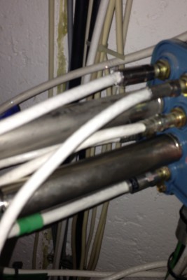

Pourrais-tu nous faire une photo de l'intérieur de ton armoire Numéricâble à ton étage?

Voilà la photo de l'intérieur de mon armoire numericable j'ai réussi a enlevé certains filtres je capte bien toutes les chaînes analogiques y compris eurosport planète et d'autres mais pas de chaînes TNT pourtant si je débranche le cable je peux avoir certains chaînes tnt mais de chaîne analogiques.
Je voulais savoir si je fais appel à numericable pour la defiltrage es ce que je pourrai toujours bénéficié des chaînes comme eurosport ?

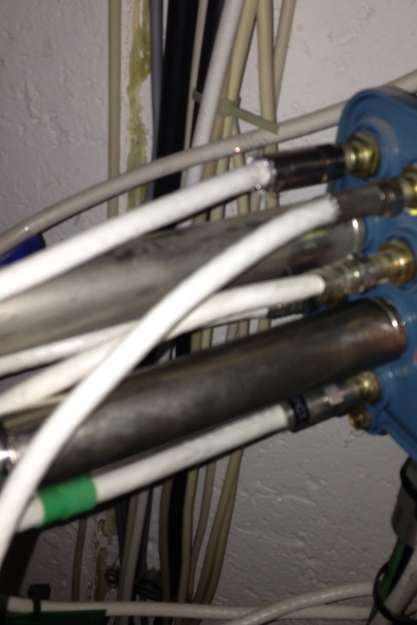

Messagepar Geve76 » 07 Déc 2012 12:12
image.jpg -->

Messagepar bernard7715 » 07 Déc 2012 13:04
Dans toutes ses connections quel est ton branchement ?

Messagepar Maurice83300 » 07 Déc 2012 13:10
Geve76 a écrit:pourtant si je débranche le cable je peux avoir certains chaînes tnt mais de chaîne analogiques.
Lorsque tu débranches ton câble, celui-ci se comporte comme une mauvaise antenne hertzienne et tu captes (mal) un émetteur local et tu ne cptes plus aucune chaine analogique puisqu'elles ont disparu du hertzien.

Messagepar julien74 » 07 Déc 2012 14:02
Les filtres ce sont ces long bidules en métal que l'on voit sur ta photo , c'est bien ça? :wink:
