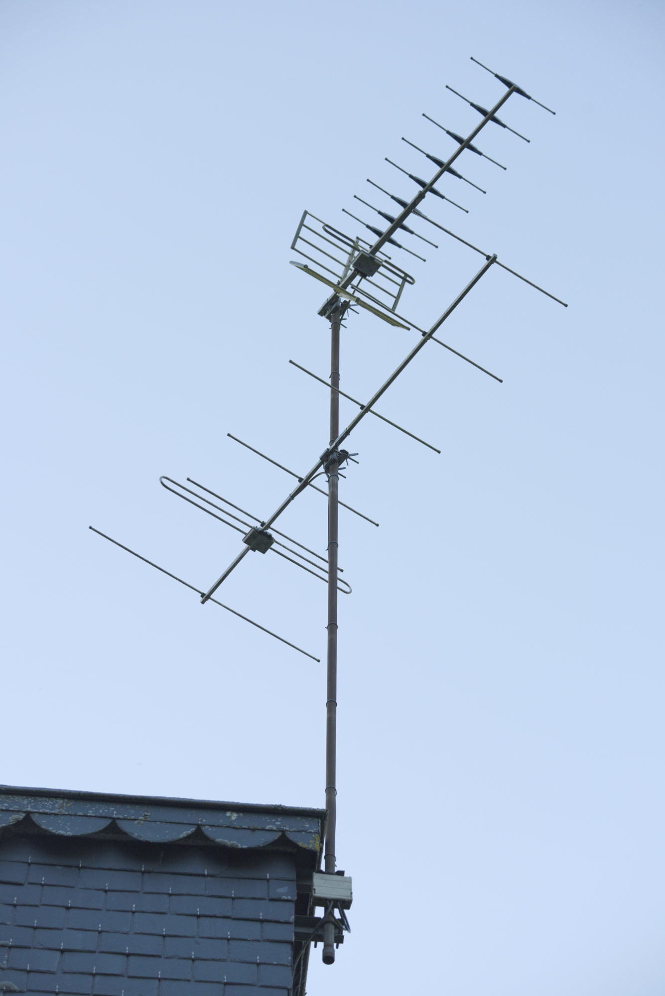

Messagepar Mezheven » 05 Aoû 2018 21:48
Bonsoir et merci pour les réponses, quelques détails en plus:
- L'antenne râteau a été changée en 2007 ( voir photo en pièce jointe ) .
- J'ai vu que la puissance de signal du R2 ( chaînes Gulli... ) est inférieure aux autres multiplex quand j'ai jeté un oeil à la puissance et à la qualité du signal il y a à peu près une semaine, je n'avais pas jeté un oeil depuis longtemps. Je me rappelle qu'il y avait déjà avant un peu moins de puissance de signal concernant les chaînes Gulli... par rapport aux chaînes des autres multiplex, en revanche, la qualité de signal du R2 est au maximum - 100 comme tous les autres multiplex.

Messagepar julien74 » 06 Aoû 2018 23:12
Merci pour la photo :D
Quel est le nom de ta commune? :wink:
Si tu ne veux pas le dire, tu peux nous donner le nom d'une commune voisine, c'est important pour nous de savoir à peu près dans quel coin tu es pour que l'on voit si tu es dans une zone où l'émetteur TNT de Vannes est facilement ou difficilement recevable...
En face de ton antenne en direction de l'émetteur TNT tu as une forêt très proche avec des arbres très près de ta maison?

Messagepar julien74 » 07 Aoû 2018 13:35
Tu es loin de Vannes. :wink:
Tes voisins sont tous pointés vers Vannes?
Aucun voisin n'est pointé vers Brest ou Rennes?
