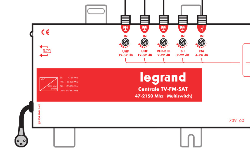

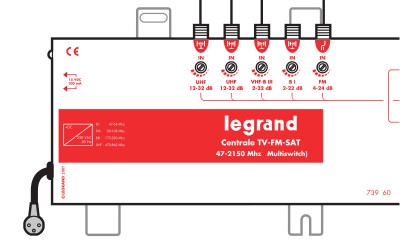

Messagepar bernard7715 » 22 Aoû 2018 23:16
ricco75 a écrit:Physiquement elle semble vraiment pareil. J'ai pas le souvenir d'avoir quelque chose d'électronique à l'endroit de la connection sur le mat.
Normale cela ne se voit pas l’électronique est intégré au boitier de connexion , c'est tout petit comme circuit.
Par contre si l'antenne est équipé d'un preampli tu doit avoir une alimentation quelque part sur l'instalation ou l'alimentation du preampli se par le multiswith. vue qu'il y a cette possibilité sur le multiswith. Il doit y avoir un petit commutateur en haut a gauche en face 15 vdc 100ma (voir photo)
