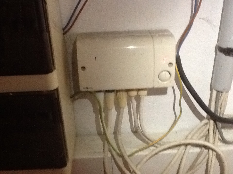

Aurais-tu la possibilité de nous faire une photo de ton répartiteur?
C'est un répartiteur avec fiche F ou un répartiteur à vis?

Voici la photo demandée. : désolé pour la luminosité.'

Messagepar julien74 » 07 Jan 2018 18:37
Aurais-tu la possibilité de tester ton décodeur chez un voisin ou un ami ou un membre de ta famille qui habite près de chez toi? :wink:
Merci pour la photo :D
Sur le mât d'antenne sur ton toit tu as juste 1 antenne?
Hormis l'antenne il n'y a rien d'autre?
Il n'y a pas un boitier fixé sur la partie basse du mât?

Donc sur ta photo ça serait un ampli intérieur avec 3 sorties TV.
Il est raccordé à une prise 220 Volts, je ne vois pas bien?
Aurais-tu la possibilité en branchant ton décodeur TNT directement sur la prise de ce boiter blanc que tu as pris en photo?

J'ai branché le décodeur directement sur le répartiteur : meme resultat.....

Le répartiteur est raccordé à une prise 220 Volts?
Sur les 5 prises blanches sur ta photo, laquelle correspond à celle de l'antenne sur le toit?
