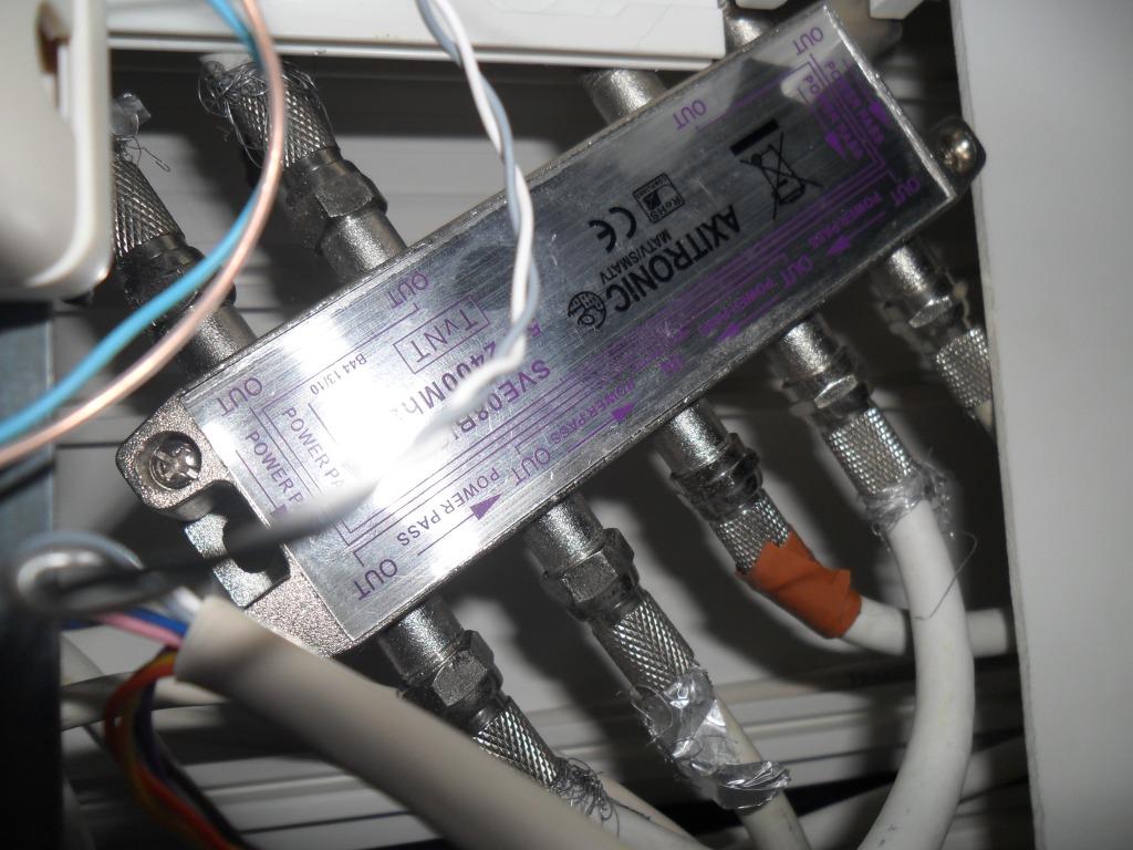

Tu pourrais nous faire une photo du répartiteur? :wink:

Re: DETECTER LES CHAINES SUR ENREGISTREUR SAMSUNG
Messagepar DUFRANE » 14 Mai 2011 10:30
Photo du répartiteur, il est dans le sous sol pièce technique et la maison étant neuve les cables sont passés dans les murs.
Messagepar julien74 » 14 Mai 2011 12:19
Alors il faut que tu achètes un adaptateur fiche F Femelle / Femelle (entre 1 et 2 Euros en magasin de bricolage ou en hypermarché).
Sur ton répartiteur , le câble venant sur la prise IN en violet sur le répartiteur , c'est le câble venant de l'antenne.
Le fil venant de la prise TV murale où se trouve l'enregistreur , c'est un des câbles venant sur l'une des prises OUT en violet sur le répartiteur. :wink:
Messagepar julien74 » 14 Mai 2011 13:29
Mets ta TV en route dans la pièce où se trouve l'enregistreur.
En suite , débranches 1 des câbles branché sur "OUT" sur le répartiteur , si la TV marche toujours , rebranches le fil et recommences jusqu'à trouver le câble "OUT" provenant de la prise TV murale qui se trouve dans la même pièce que l'enregistreur.
Une fois que tu l'as trouvé , mets le petit adaptateur fiche F sur la fiche de ce câble et raccordes également ce petit adapatateur sur la fiche du câble se branchant sur IN sur le répartiteur.
De cette manière , la prise TV est raccordée directement à l'antenne sans répartiteur.
A ce moment-là , branches ton enregistreur sur la prise TV murale et dis-nous si de cette manière ton enregistreur reçoit correctement toute la TNT. :wink:
Messagepar DUFRANE » 03 Juin 2011 16:40
Bonsoir à tous,
Merci pour vos aides. L'électricien a réglé le problème de la détection des chaînes publiques en connectant directement sur le répartiteur la sortie de l'antenne avec la sortie du salon qui donne sur l'enregistreur.
