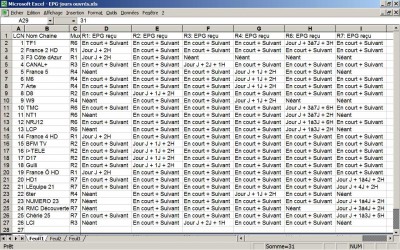

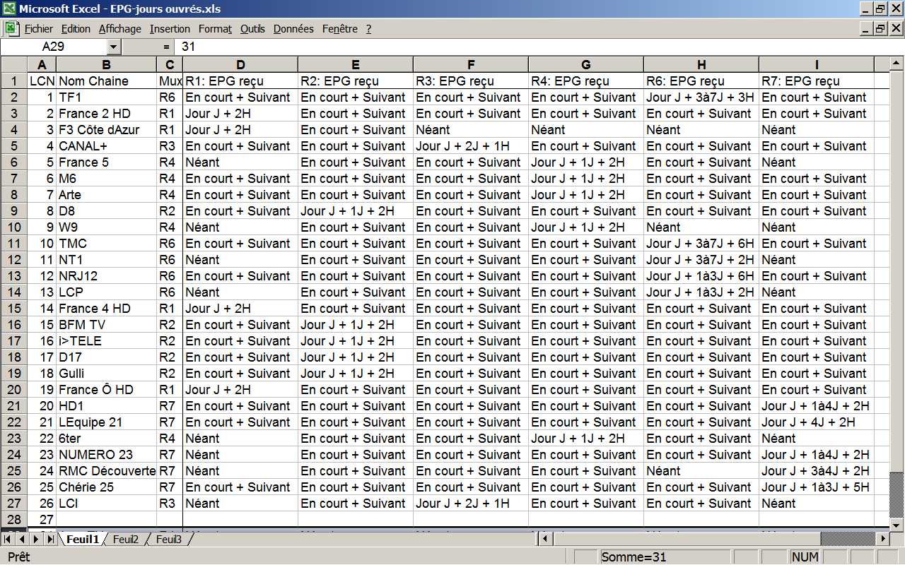

Re: Difficultés avec le Guide des programmes (EPG?)
Messagepar Maurice83300 » 11 Juin 2016 08:53
Petit bilan du fonctionnement actuel de l'EPG:
- On s'aperçoit que "Programme en court/Suivant" est présent pour presque toutes les chaines sur chacun des multiplex.
- Sauf erreur de ma part, la partie "Programmes prévus" n'est présente que sur le multiplex qui transporte la chaine.
.Elle ne sera donc renseignée que si votre tuner ait été précédemment positionné sur une chaine de ce multiplex.
.J'ignore ce qu'il advient de ces données lors d'un passage en veille ou d'une mise hors tension.
.Il ne me semble pas impossible qu'en cas de mise en veille, certain tuner n'en profitent pas pour balayer les différents multiplex.
.La plage de diffusion est très variable et peut même varier d'un jour à l'autre pour une même chaine.
Un tableau, qui risque de contenir des erreurs, qui vous donnera une idée de la diffusion actuelle:
Maurice83300
