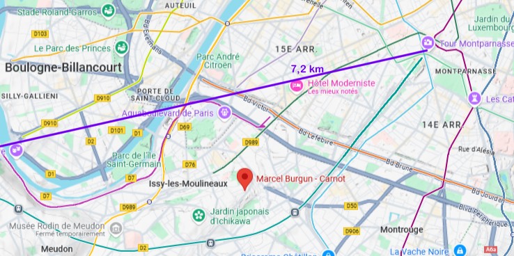

J’avais évoqué, à tort dans le fil dédié aux « alertes propagation » la réception à Boulogne-Billancourt de Collector Radio sur 107,9 MHz (en stéréo - pas de RDS), radio qui est autorisée sur l’Ile de France en numérique sur le canal 11A.
Pensant à un relais pirate de faible portée dans ma zone, je me suis amusé à parcourir les rues à pieds avec mon récepteur DP-666 à la main et il s’avère que la portée constatée s’étale sur des kilomètres : de Meudon (Pont de Sèvres, à la Pte de Saint Cloud, en passant part le pont de Garigliano devant l’immeuble de France Télévisions mais avec un signal faible. En remontant vers Issy les Moulineaux, j’avais un signal meilleur pour une écoute stéréo devant l’immeuble de France Media Monde ainsi que sur le pont d’Issy.
Le lendemain devant aller à Paris quartier Montparnasse je prends mon récepteur, je sors du métro à Sèvres-Babylone, remonte le Bld Raspail jusqu’au bld Montparnasse, je redescends jusqu’à la rue du Départ qui longe la tour Montparnasse : aucune réception. Mais en remontant au parvis de la gare Montparnasse, c’est faible, mais l’émetteur pirate est audible et c’est bien Collector. La tour ainsi que l’immeuble au-dessus de la gare doivent faire « effect réflecteur ». A noter qu’entre ma réception à la limite de Meudon et la tour Montparnasse il y a plus de 7 km.
Par la suite j’ai décidé de prendre le bus 126, la ligne passe par le centre des communes au sud de Paris jusqu’à la porte d’Orléans et je descends à Corentin Celton (Issy les Moulineaux) où le signal était le plus puissant à ce niveau. La ville ayant des zones élevées (altitude jusqu’à un peu plus de 90 m) je commence à prendre des rues montantes et en faisant le tour des divers pâtés de maisons, antenne repliée, je vois le S-mètre du récepteur qui n’arrête pas d’augmenter. Le bargraph arrive en butée à S9 +30, heureusement le DP666 permet aussi l’indication chiffrée (entre autres) en dBµV. Je suis à plus de 50 en bas de la rue Georges Marcel Burgun et j’arrive à un signal maximum de 74 dBµV sur une dizaine de mètres, au niveau de l’arrêt de bus ligne 189 « Marcel Burgun – Carnot », zone avec des petites maisons de 2 étages, aucune antenne visible de la rue, impossible de dire de quel côté de la rue le signal provient. L’altitude est de 60 m et c’est quasiment à la limite de la ville de Vanves à quelques dizaines de mètres.
https://maps.app.goo.gl/j7hg7A6juYDEVp8R7
A vu de nez, je dirai que l’émetteur pourrait faire une dizaine de W, mais l’antenne est-elle extérieure, intérieure ?
La carte ci-dessous permet de localiser le point de réception maximal (point rouge) sur la banlieue sud de Paris avec indication de l’échelle à 7,2 km entre Meudon au Pont de Sèvres et la tour Montparnasse, lieux où j'ai capté faiblement cet émetteur.

Re: Diffusion pirate de Collector Radio 107,9 MHz (92-Issy les Moulineaux/Vanves)
Messagepar nono 63 » 23 Mar 2025 19:21
Recherche intéressante , l'antenne ne se voit peut-être pas forcément de la rue .
Même avec du matériel grand public , tu as réussi à localiser assez précisément cet émetteur pirate . [icon_e_top.gif]
L'ANFR ne va pas tarder à débarquer dans le quartier !
Messagepar tvignaud » 23 Mar 2025 19:49
nono 63 a écrit:Recherche intéressante , l'antenne ne se voit peut-être pas forcément de la rue .
Une merveille ce récepteur https://www.tvnt.net/forum/post803926.html?hilit=DP666#p803926
Il m'a redonné goût à scanner la bande FM parisienne ce que j'avais abandonné il y a bien longtemps et c'est à cette occasion que j'ai découvert cette radio il y a plus de 15 jours dont je n'ai aucune idée depuis quand elle émet (elle semble diffuser 24H/24).
La localisation a été un amusement, au début je pensais à Meudon, Saint-Cloud avec des zones assez élevées en altitude bien que proches de la Seine ou le quartier de la Défense. Je sentais l'émetteur de faible puissance mais situé en hauteur.
Maintenant je doute que l'ANFR ou l'Arcom n'aient pas les moyens de détecter un émetteur FM diffusant à 1 km de Paris, sur plusieurs km, surtout sur 107,9 MHz, la seule fréquence libre utilisable ici !
On serait à Washington, je comprendrais... :wink:

7 km avec la puissance que j'estime à pas plus de 10 W, il n'y a rien d'étonnant. Vers 1979/1980 avec un mini émetteur FM de 100 mW alimenté par une pile de 9 V (juste 1 transistor) que j'avais construit, depuis une tour du 13e ardt de Paris, au 20e étage, un copain a fait des émissions, il a eu un appel téléphonique de quelqu'un qui habitait du côté du quartier du Télégraphe (point le plus haut de Paris), a mon avis il devait recevoir le signal en direct et la distance était d'environ 5 km, juste avec un bout de fil comme antenne. Moi j'étais complètement à l'opposé, masqué par son immeuble à 1 km à vol d'oiseau et je le recevais en intérieur.
En 1978 avec un émetteur de 25 W depuis le 13° ardt (bas du quartier de la Butte aux Cailles), antenne ground plane le long d'un mur : signal reçu à 20 km dans l'Essonne.
Actuellement il y a le cas de Radio Margeride autorisée à Curières dans l'Aveyron sur 107,7 MHz avec 10 W que j'ai captée dans le Tarn et Garonne à 94 km à 380 m d'altitude, mais il faut quand même voir que l'altitude de l'antenne dépasse les 1400 m et cela y fait pour beaucoup.
Ceci pour dire qu'avec de faibles puissances, pratiquement à vue directe un émetteur peut être reçu très loin.
Concernant la vue Google map avec l'antenne FM, je réponds clairement non, j'ai vérifié juste en-dessous, le signal est affaibli par rapport au point où j'avais la réception maximum quelques dizaines de mètres plus loin. L'antenne peut très bien être planquée derrière la fenêtre d'une maison ou à l'arrière d'une maison dans un jardin invisible de la voie publique.

Messagepar Ecouteur parisien » 28 Mar 2025 14:17
tvignaud a écrit:
Eillcidu83 a écrit:Bonjour,
juste en-dessous, le signal est affaibli par rapport au point où j'avais la réception maximum quelques dizaines de mètres plus loin. .
Suivant le diagramme de rayonnement de l’antenne il est parfaitement possible que le champs soit plus faible juste sous l’antenne que quelques mètres plus loin.
