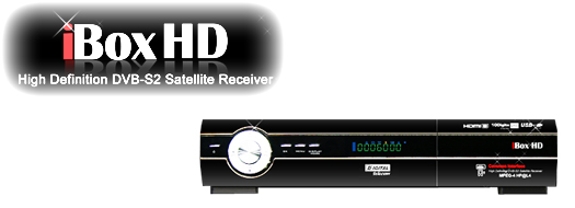

Bonjour j ai vaicu a l etranger et j ai acheté un demodulateur Digital telecom Ibox HD
http://www.digitaltelecomm.com/Products.aspx?Product=62
je suis maintenant de retour en France et je voudrais savoir si je peu l utiliser pour recevoir la TNT par satellite
je vous indique ci dessous les spécifications de mon démodulateur:
Tuner & Band Switching
-Input Frequency : 950-2150MHz
-Input Impedance : 75Ohm Unbalanced
-Connector : F-Type Female
-LNB Power Supply : Vertical : +13.5V, Horizontal : +18V,
Current : Max.500mA, overload protection
-DiSEqC : 1.0, 1.1, 1.2 USAL(1.3) compatible
-Channel Selection System : Built in PLL(I2C BUS : CX24118A or Equivalent)
Demodulation
-Waveform : QPSK, 8PSK
-Symbol Rate : DVB-S : 1 ~ 45MS/s, DVB-S2 : 10 - 30Ms/s(QPSK), 10 ~ 31Ms/s(8PSK)
-Outer Decoder : Reed Solomon(204,188,8)
-Inner Decoder : Convolutional Length K=7
-Code Rate : 1/2, 2/3, 3/4, 5/6, 7/8, DVB-S2 : Auto, 1/2,3/5,2/3,3/4,4/5,5/6,8/9,9/10(QPSK), Auto,3/5,2/3,3/4,5/6,8/9,9/10(8PSK)
MPEG-TS & Audio/Video Decoding
-Transport stream : MPEG-2 ISO/IEC 13818
-Profile Level : H.264 AVC HP@L4, MPEG-2 MP@ML, MP@HL
-Video Format : 4:3, 16:9 Letterbox
-Video System : PAL? NTSC Converter
-Video Resolution : 1080i, 720P, 480P/576P, 480i/576i
-Audio Decoding :MPEG-1 layer I/II,MPEG-2 BC, AAC, HE-AAC, HE-AAC V.2, DTS(optional), Dolby(optional)
-Audio Channel :Mono, Dual Channel, Stereo, Joint Stereo, Multichannel
Chip & Memory
-CPU : 32bit VL-RISC
-Memory : 8MB Flash
128MB DDR
16KB EEPROM
Security
-Common Interface : 1 PCMCIA
-HDCP for HDMI
A/V & Data In/Out
-TV SCART : RGB, CVBS, Audio L/R
-VCR SCART : CVBS, Audio L/R
-RCA A/V : Video output, Audio L/R output
-S/PDIF : Digital Audio output
-S-Video : Video S-Video output
-Component : Y, Pb, Pr
-HDMI : Digital Video and Audio output
-USB :USB 1.1/2.0 compatible(Host, A-type)
-RS-232C :9Pin D-sub, Transfer rate 115.2Kbps
Merci pour votre aide
Cordialement Sebastien
