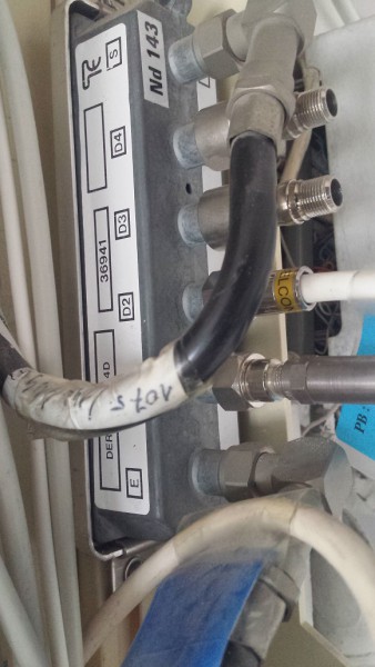

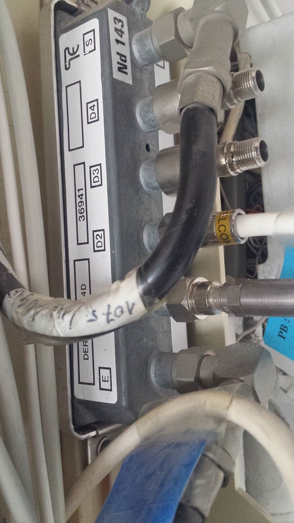

Je voudrais installer une prise TNT dans un appartement d’un vieil immeuble parisien.
J’ai appelé le président du conseil syndical qui m’a indiqué qu’il y avait une antenne sur le toit et qu’un répartiteur se trouvait sur un palier de la cage d’escalier.
A la vue de celui-ci (voir photos en PJ), il semblerait qu’il ne distribue pas la TNT d’une antenne mais d’un câblo-opérateur. Vous confirmez ?
Dans ce cas-là, la réception est-elle gratuite et faut-il un décodeur spécial ?
Merci à vous de m’éclairer.

alligator427 a écrit:A la vue de celui-ci (voir photos en PJ), il semblerait qu’il ne distribue pas la TNT d’une antenne mais d’un câblo-opérateur. Vous confirmez ?
Oui, c'est bien un répartiteur de réseau câble.
alligator427 a écrit:Dans ce cas-là, la réception est-elle gratuite
Normalement oui, car numericable distribue aussi les chaines de la TNT en clair sur ses réseaux câblés.

C'est le cas dans les immeubles sans antenne collective qui ont souscrit au "service antenne" pour éviter les frais d'installation et d'entretien d'une antenne collective.
Dans les immeubles où il y a à la fois une antenne collective et un réseau câblé (pour la TV payante et internet), celui-ci distribue aussi les chaînes de la TNT en DVB-T sans abonnement mais en principe seuls les clients de Numéricable ont le droit de s'y raccorder.
Ce qui n'empêche pas les raccordements "pirates".

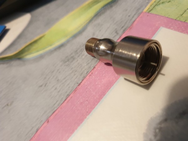

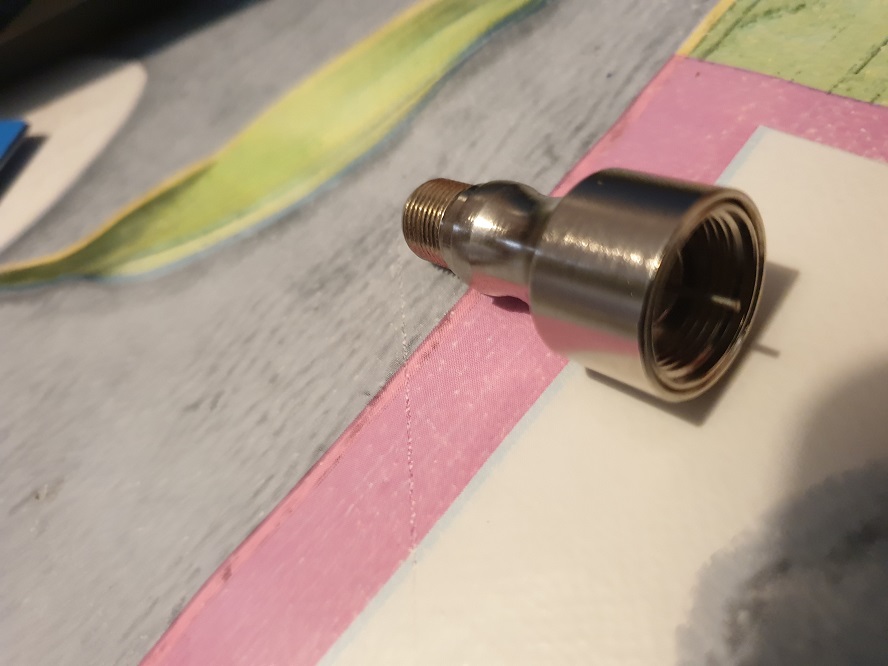

Non, il n'y a pas de prise murale dans l’appartement et je voudrais tirer un câble depuis ce dérivateur.
Les fiches F des sorties ne sont pas standards mais d'un plus gros diamètre. Où puis je trouver ce genre de modèle car j'en ai pas trouvé dans les GSB.
Avant de tirer ma ligne je voudrais tester pour voir si la reception est OK. Puis je utiliser un décodeur classique ?
Merci encore à vous de m'éclairer.
On ne trouve ces fiches dites E nulle part dans le commerce, mais en ce qui me concerne j'en ai trouvé plusieurs qui trainaient au bout d'une chute de câble dans les placards où se trouvent les répartiteurs, ce qui m'a permis de mettre une fiche F à l'autre bout.
Mais sur ta photo un voit 2 sorties libres avec un adaptateur E /F donc où est le problème ?

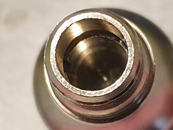

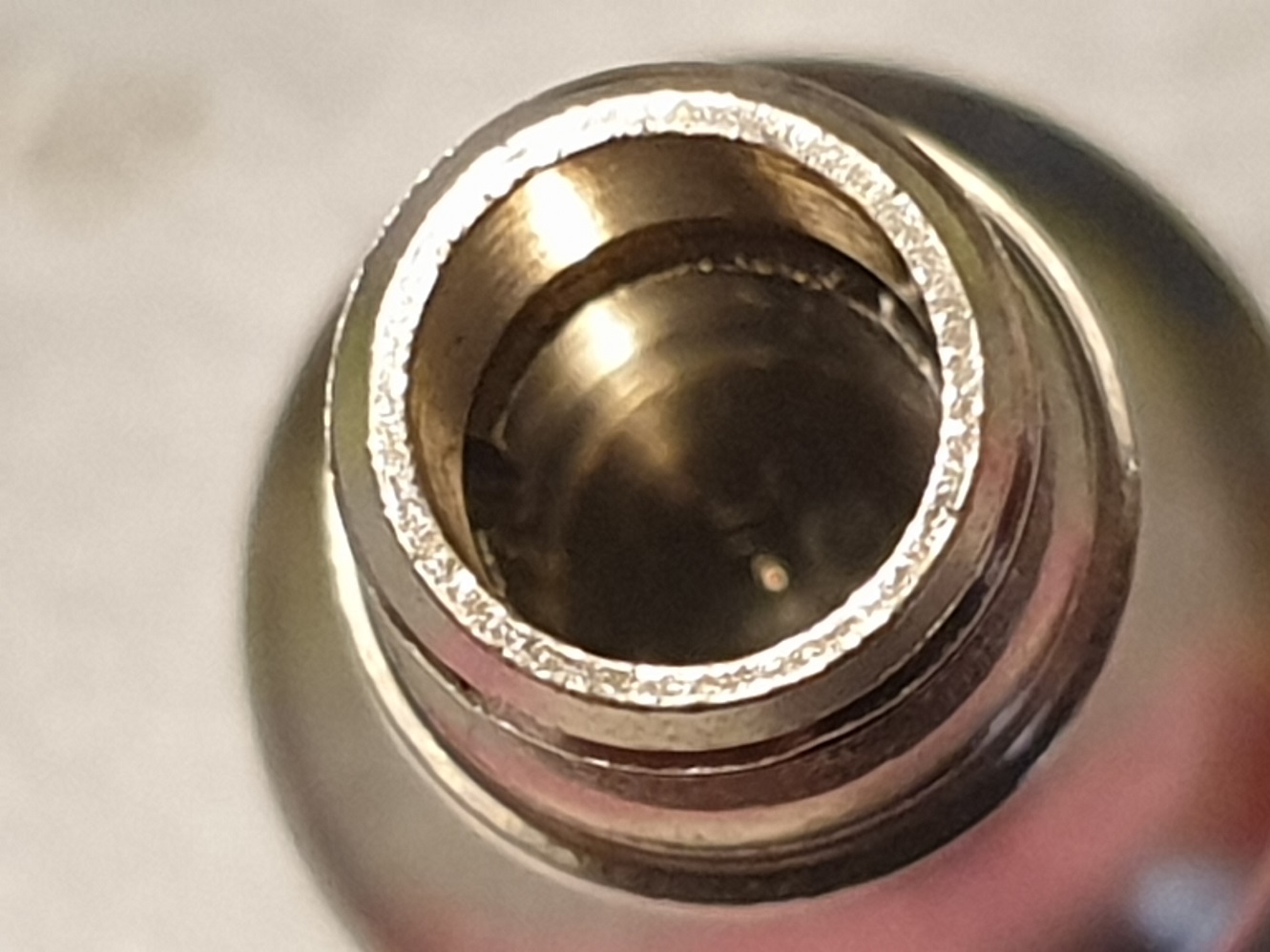

Messagepar alligator427 » 26 Juin 2019 16:32
marceljack a écrit:Mais sur ta photo un voit 2 sorties libres avec un adaptateur E /F donc où est le problème ?
Oui, c'est ce que je pensais mais en regardant de plus prêt, j'ai l'impression que ce sont des bouchons car l’âme centrale ne communique pas côté F, il y a un opercule au fond.
