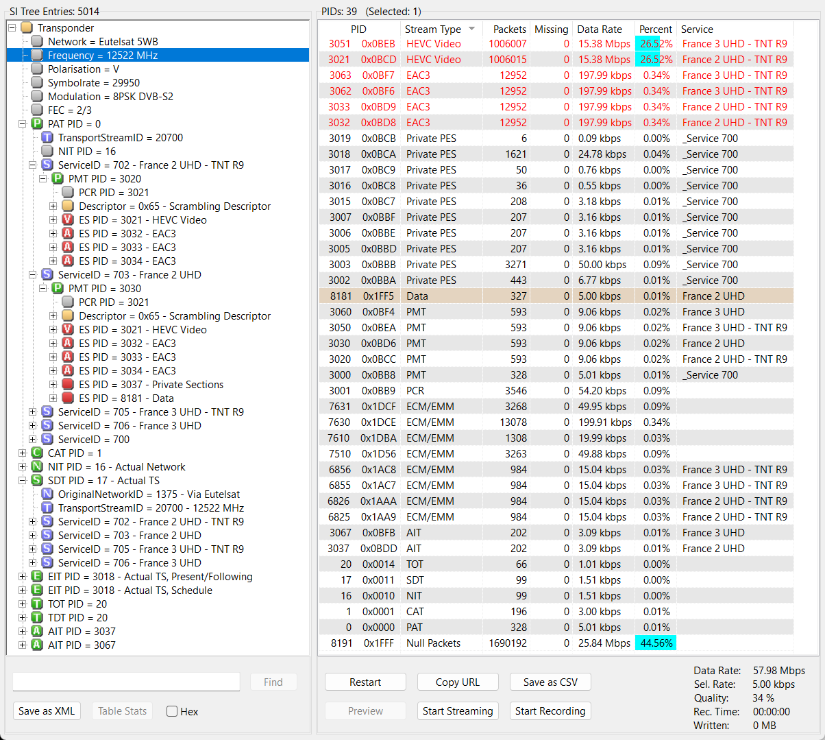

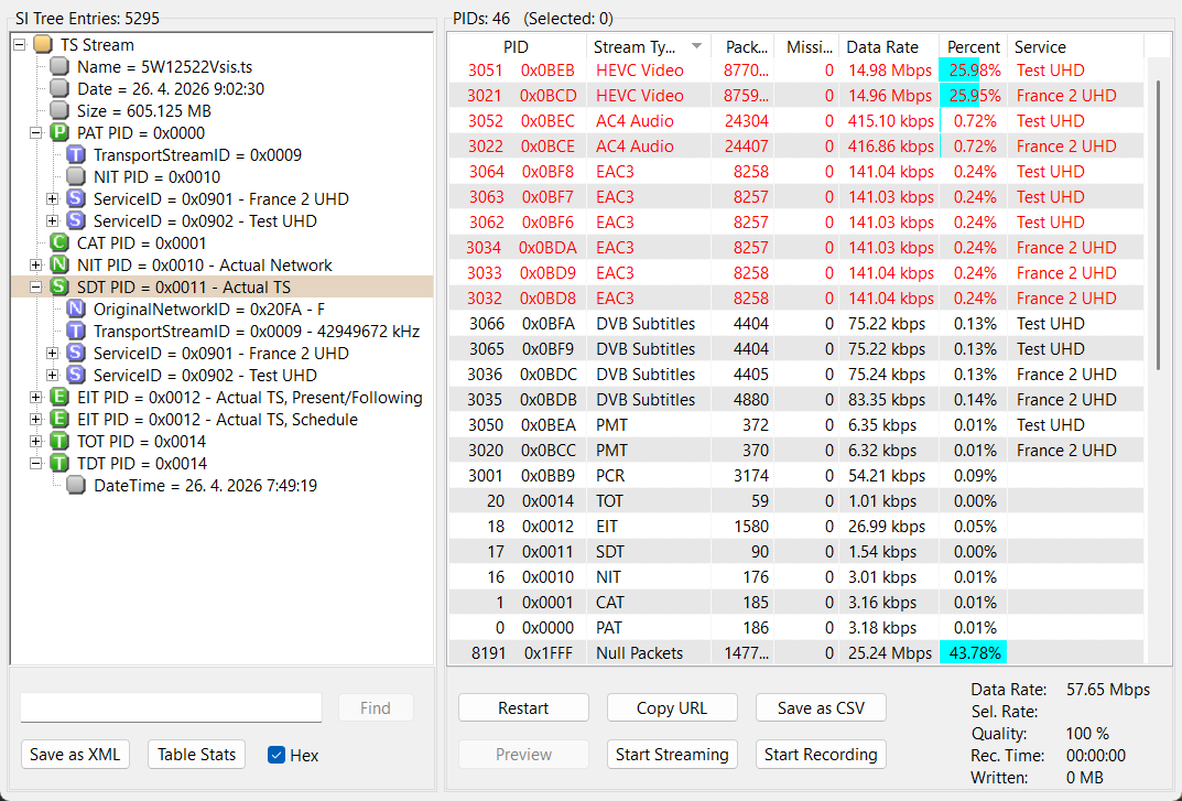

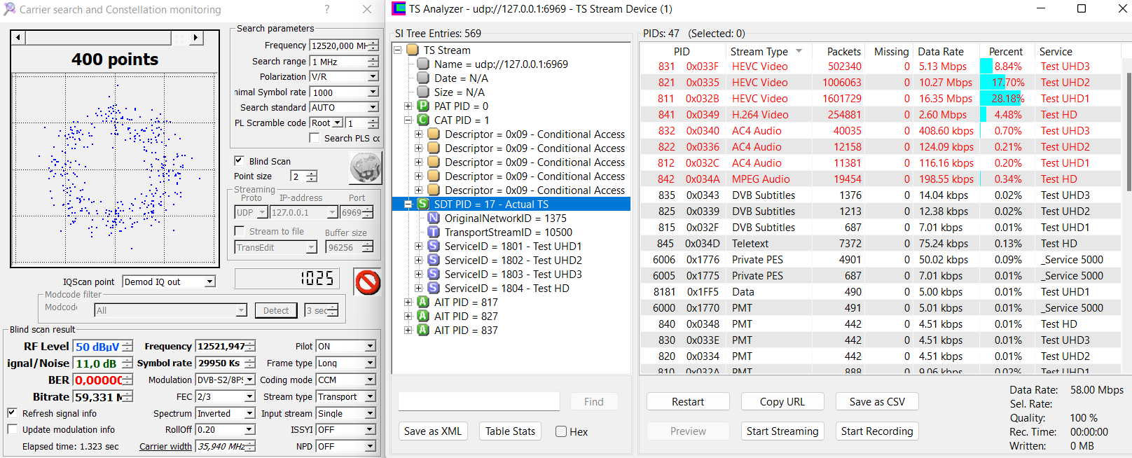

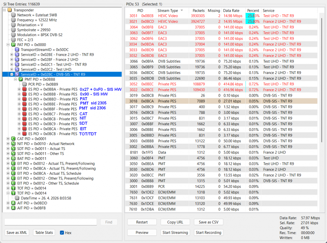

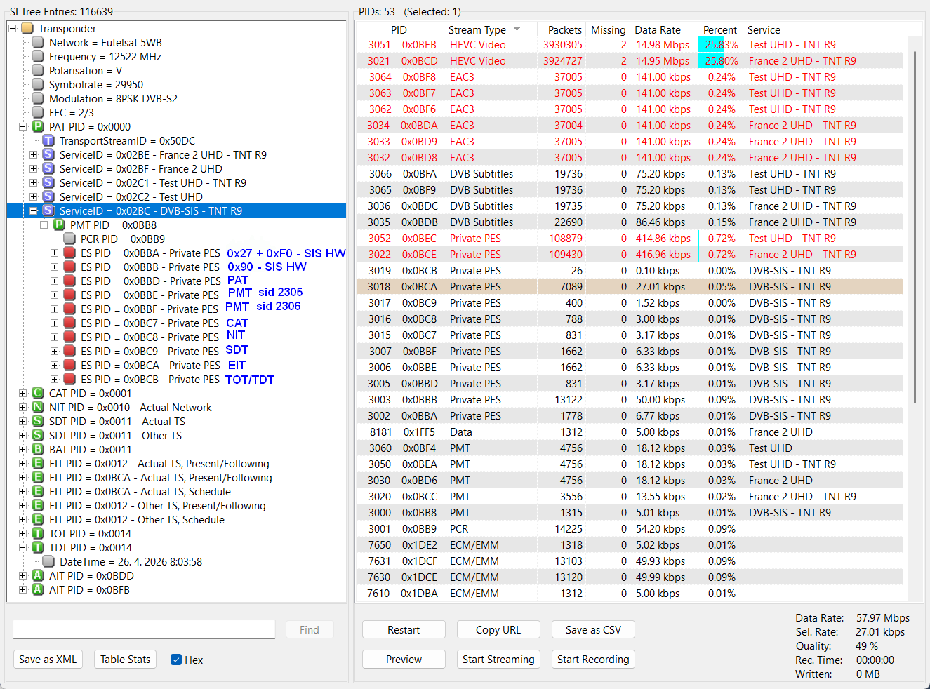

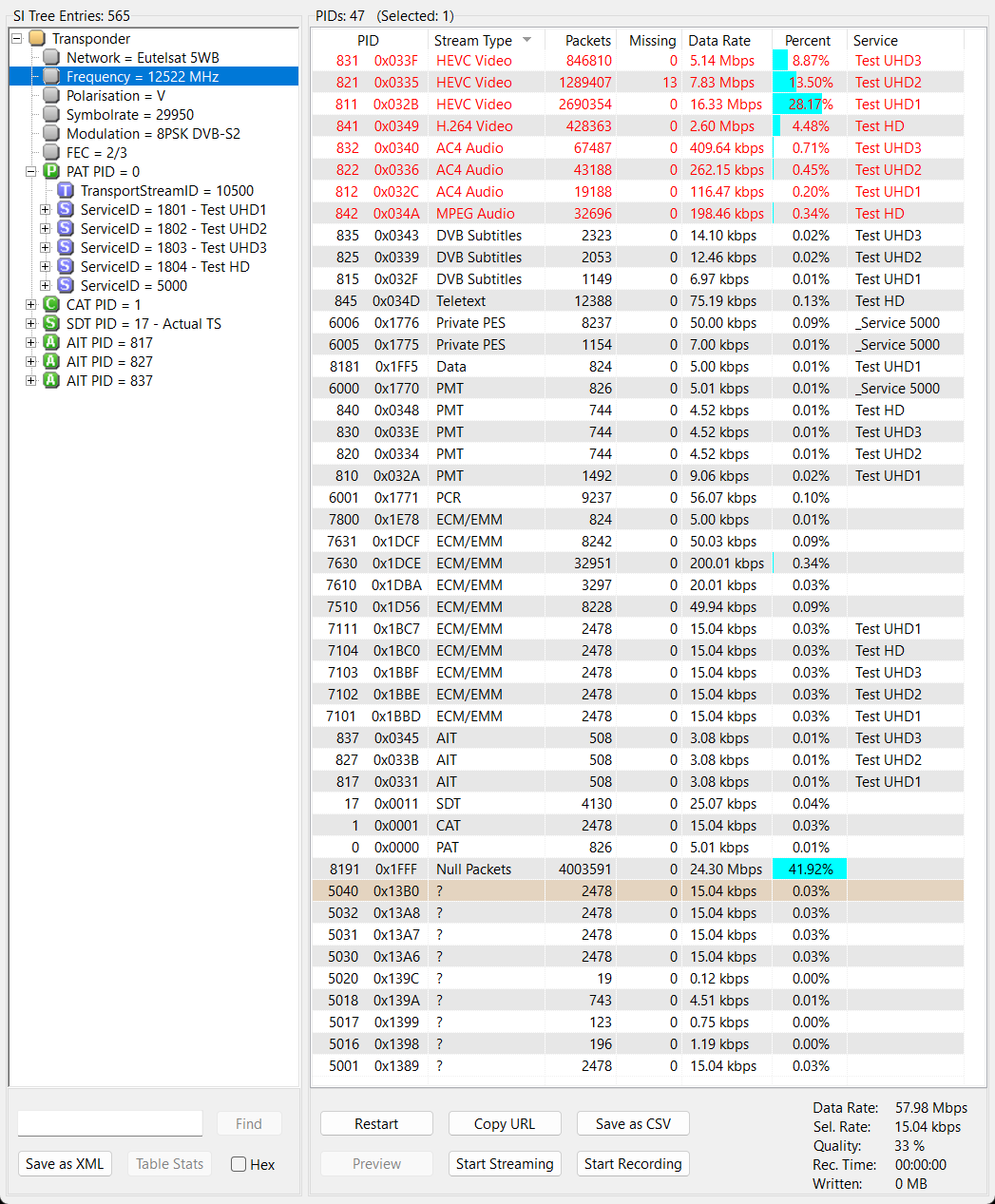

Messagepar EnoSat » 26 Avr 2026 12:13
Voici à quoi ressemble le signal DVB-SIS de sortie d'un émetteur 5W/12522V pour traitement dans un émetteur terrestre.
Les canaux TNT R9 servent à décoder le contenu, qui est ensuite intégré dans le SIS.
5W12522V.png -->
Avant traitement
Vu 1654 fois
