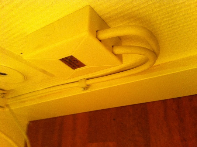

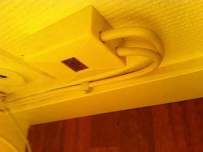

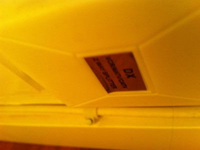

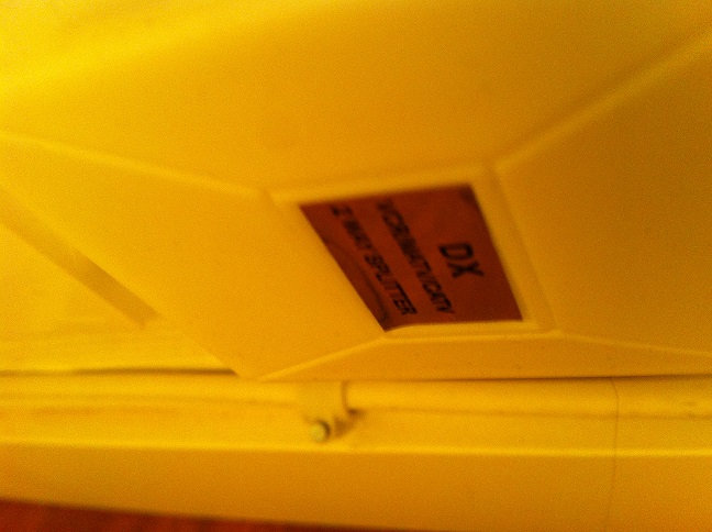

Messagepar MoMo065 » 22 Jan 2015 20:33
IMG_0936.JPG -->
photo 1
voici les photos du boitier
merci d'avance
MoMo065
Messages: 7
Inscription: 21 Jan 2015 16:49
Re: Dysfonctionnement réception TNT - Samsung
Messagepar julien74 » 22 Jan 2015 23:16
Merci à toi pour les photos. :wink:
Ton boîtier répartiteur est très basique et il affaiblit forcément le signal provenant de l'antenne.
Aurais-tu la possibilité de brancher la télé de la chambre directement sur la prise TV murale du salon sans passer par le boîtier répartiteur?
Ton cas est assez fréquent sur le forum, du temps de la TV analogique ça ne gênait pas trop car tu n'es pas exigeant et tu arrivais à supporter la qualité d'image même si elle était un peu floue ou légèrement neigeuse, mais en numérique avec la TNT c'est fragile et ça ne supporte pas trop les affaiblissements du signal.
Sans compter que certains tuners TNT sont + ou - performants que d'autres selon la marque et le modèle de l'écran plat.

Messagepar bernard7715 » 23 Jan 2015 16:08
MoMo065 a écrit:merci des reponses,donc en fait faudrait prendre un boitier repartiteur plus important tout simplement ?
Attention c'est un pro qui ta posé se répartiteur, donc c'est sous garantie et un professionnels a une obligation de résultat. Recontacte cette installateur.
Petite question, as s'il vérifié les niveaux signaux sur les prises avec un appareil de mesures, après avoir fini l'installation du répartiteur ?
Messages: 24242
Messagepar MoMo065 » 23 Jan 2015 16:26
Non en fait c'est un ami qui m'as fais sa, on a juste verifie que sa fonctionne avec les premieres chaines
et il a fais aucune verif dont tu me parle
MoMo065
Messages: 7
Messagepar bernard7715 » 23 Jan 2015 16:54
MoMo065 a écrit:Non en fait c'est un ami qui m'as fais sa, on a juste verifie que sa fonctionne avec les premieres chaines et il a fais aucune verif dont tu me parle
Donc dans ce cas pas record possible.
Par contre il faut remplacer le répartiteur par un petit ampli d'antenne d'appartement à 2 sorties.
Ampli d'antenne d'appartement à 2 sorties que l'on trouve. facilement en grande surface ou en magasin de bricolage.
Messages: 24242
