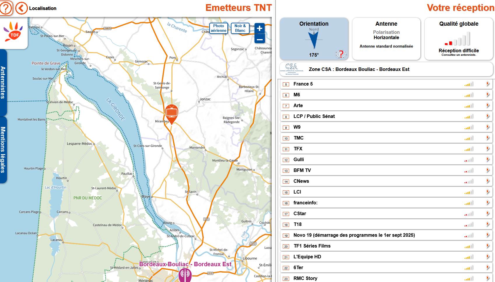

Vérifier tout simplement comment sont orientées les antennes des voisins les plus proches. D'après le site de TDF "ma TNT", la réception de Bouliac est annoncée comme moyenne voir difficile aux environs de Mirambeau...

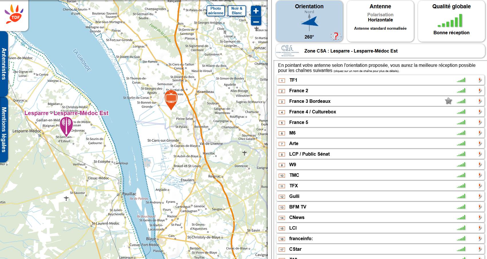

L'émetteur de Lesparre semble privilégié à quelques km à l'Ouest de Mirambeau. Et au moins pas de risque de brouillage avec d’autres émetteurs dans cette direction, c'est la mer !
Je viens de regarder via google map les toits des antennes sur Mirambeau et elles sont toutes orientées vers Lesparre Médoc à l'Ouest ! Seules quelques très grandes antennes râteau anciennes datant de la tv analogique sans doute sont encore orientées sur Bouliac d'autres encore vers Royan.
