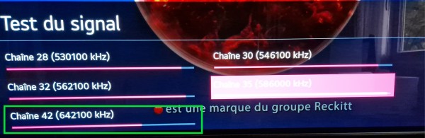

Bonjour à tous. J'avais écrit sur ce forum les années précédentes suite aux problèmes de réception des chaînes de la TNT via l'émetteur d'Orléans Trainou situé dans le Loiret. Quelques membres avaient eu la gentillesse de me répondre et je les en remercie à nouveau. Compte tenu de l'importante végétation autour de nous (secteur Chailly en Gâtinais), et de l'impossibilité d'orienter le râteau vers Bourges ou l'Yonne, faute de réception toute la journée, nous avons été contraints de faire installer la fibre pour capter la TNT via une box tv. Toutefois, pour l'information de tous dans la région et par principe, je voulais signaler que j'ai tenté tard hier soir et aujourd'hui vers 16h de faire une nouvelle recherche de chaînes. Résultat : Aucune chaîne trouvée. Si quelqu'un connaît les fréquences afin que je puisse tester la réception numérique, ce serait sympa. Je n'ai pas trouvé les fréquences de Trainou sur internet. Car comme le téléviseur ne trouve rien, le test affiche 000,0 MHz. Il est inconcevable que les services concernés ne testent pas les conditions de réception dans les environnements difficiles avant de baisser la puissance des émetteurs. Aux tous débuts de la TNT numérique qui n'était pas en HD, nous n'avions aucun problèmes de réception. Merci d'avance à tous.

StephaneSurSeine a écrit:...Il est inconcevable que les services concernés ne testent pas les conditions de réception dans les environnements difficiles avant de baisser la puissance des émetteurs. Aux tous débuts de la TNT numérique qui n'était pas en HD, nous n'avions aucun problèmes de réception. Merci d'avance à tous.
Tout d'abord il faut savoir que la TNT (qui est un moyen parmi d'autres de recevoir la télévision) n'a pas vocation à couvrir 100 % de la population mais 95 %.
La puissance n'a jamais diminué sur Orléans-Trainou, bien au contraire elle a augmenté. Les multiplex actuels qui ont 4,4 kW PAR (+ le R1 actuellement à 6,3 kW) étaient avant le 19/10/2010, tous diffusés diffusés avec une puissance de 2 kW PAR.
Par contre entre les débuts de la TNT et actuellement il y a eu des gros écarts de canaux : le R2 est passé du canal 57 à 33, le R3 de 63 à 45, le R6 est passé de 51 à 27 puis de 27 à 34 et ça a de l'importance sur le niveau de signal reçu par rapport au type d'antenne utilisée.
Donc en cas de réception difficile il est possible que l'antenne ne soit plus adaptée (selon qu'elle est à bande large ou bande étroite) aux canaux à recevoir.
Personnellement j'ai une antenne de toit installée du temps de l'analogique et pour recevoir les canaux bas de la Tour Eiffel donc entre 22 à 33 et bien en TNT il y a le R7 qui est sur le 42. Résultat mon antenne reçoit les mux (hors R9 qui est moins puissant) avec une force de signal entre 94 et 98 % mais le canal 42 est reçu à 70 %.
Ceci est sans inconvénient pour ma situation car la qualité du signal est pour tous les mux à 100 %, étant à 5 km d'émetteurs qui diffusent avec 50 kW, mais on peut se douter quels seraient les conséquence dans une zone où le signal arrive avec un niveau à la limite de la réception...
