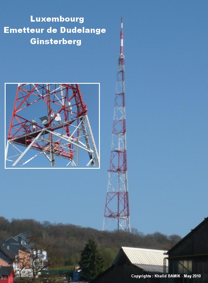

ÉMETTEUR DE DUDELANGE - GINZEBLERG
d'autres photos sous ce lien
Canaux numériques :
UHF 21 - PAR 100 kW
:arrow: RTL 8 (néerlandais), résolution : SD.
:arrow: RTL Radio (français).
UHF 24 - PAR 40 kW
:arrow: RTL TVI (français), résolution : SD.
:arrow: Club RTL (français), résolution : SD.
:arrow: Plug RTL (français), résolution : SD.
:arrow: RTL 4 (néerlandais), résolution : SD.
:arrow: RTL 5 (néerlandais), résolution : SD.
:arrow: RTL 7 (néerlandais), résolution : SD.
UHF 27 - PAR 180 kW
:arrow: RTL Télé Lëtzebuerg (luxembourgeois), résolutions SD et HD.
:arrow: Den 2. RTL Zwee (luxembourgeois), résolutions SD et HD.
