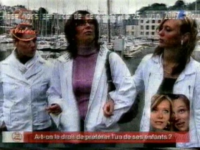

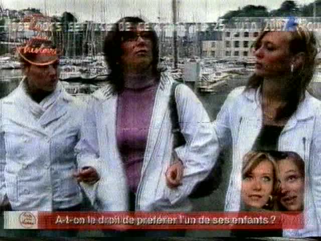

Pour revenir à la Barillette, j'avais laissé courir une K7 VHS ce fameux 25 juin 2007 vers 13h30... K7 que j'ai retrouvée...
La fin du E-04... une émission voyeuriste du regretté Jean Luc DELARUE était diffusée.
Puis vers 14h00 le bandeau défilant d'avertissement du passage à la TNT, quelques minutes plus tard la neige; suivis de trois brefs rallumages puis enfin l'extinction définitive... et à jamais :(
J'ai pu en faire une acquisition, et j'ai pu numériser la neige sur l'écran...
