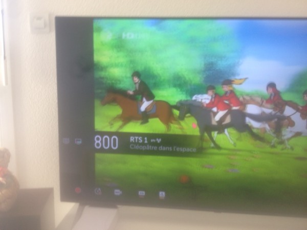

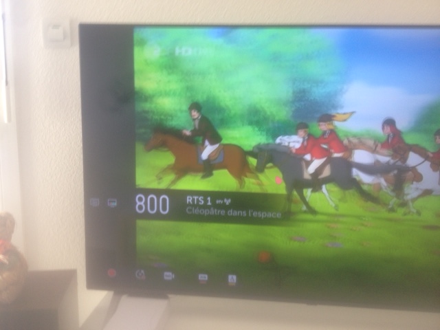

90jimi a écrit:hier j'ai effectué un scan, et la c'est la m...
RTS2 pas de pb par contre RTS1 c'est pas cool
les infos et programmes concernent bien RTS1, mais le flux vidéo n'est pas le bon, je reçois ZDF HD qui est normalement sur le canal 33h (570Mhz)
sur la photo, en bas les infos programme, en haut à gauche le programme diffusé ZDF HD (désolé pour la qualité de l'image) plus de télétext et plus de radios sur le canal 30.
mes compétences dans ce domaine étant proches du niveau zéro, pourrais tu me donner une explication sur ce phénomène ?
si tu le souhaites, mon téléviseur me donnes tout un tas d'autres infos sur le canal 30 que je te fais parvenir sous peu.
merci pour ta collaboration
Jimi
C'est ce que Stefan a également constaté (en Anglais).
C'est un problème à l'émission (erreur de multiplexage), ton téléviseur n'y est pour rien.
Par contre on ne voit pas tes photos.

Bien vu, ce matin à 10:00 tout était rentré dans l'ordre, pour la photo, ben j'ai oublié.
