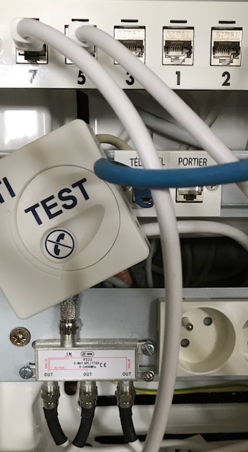

Messagepar Maldwin37 » 17 Sep 2017 14:43
FullSizeRender.jpg -->
Tableau
Pour pouvoir tester sans le répartiteur, j'ai un changeur coax/fiche TV mais il me faut aussi un changeur de genre que je n'ai pas sous la main.
Pour être précis, en photo l'installation.
Et non, je ne reçois plus de signal sur aucune des 3 prises aujourd'hui alors qu'hier je recevais à nouveau toutes les chaînes avec mon nouveau décodeur ... sans n'avoir rien modifié suite à mon message de ce matin. À rien n'y comprendre. Le temps est très mauvais sur Tours aujourd'hui ... peut être la raison ? Ou l'ampli sur le toit qui a définitivement rendu l'âme suite aux grosses pluies de la nuit ... je rage de ne pas pouvoir accéder au toit pour voir l'état de l'installation.

Messagepar julien74 » 17 Sep 2017 15:00
Merci pour la photo :D
En effet ça ne semble pas venir de chez toi.
Pourrais-tu demander à tes voisins dans ton immeuble si ils ont le même soucis que toi sur leur réception TNT Terrestre (attention la TV par ADSL ne compte pas car la TV ADSL utilise le câble téléphone et pas l'antenne râteau...)?
Pour le test tu peux te procurer en hypermarché pour 1€ ou 2€ un raccord fiche F Femelle / Femelle.
Ainsi tu pourras brancher la fiche raccordée à IN sur 1 des 3 fiches branchées sur OUT.
Ce raccord ressemble à ça:
