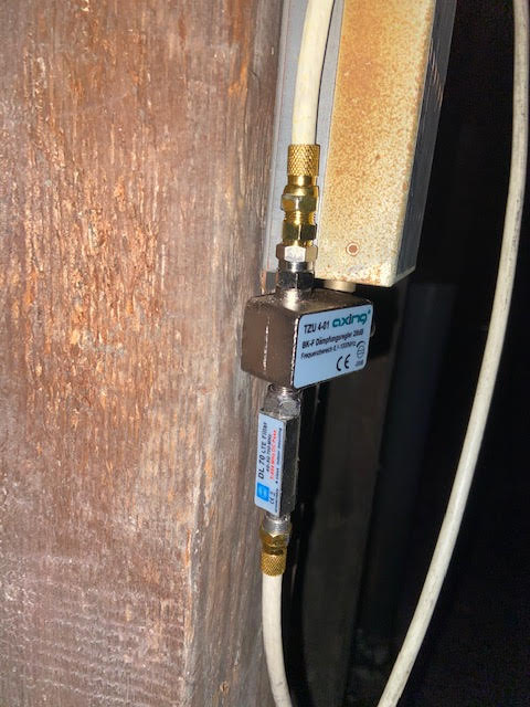

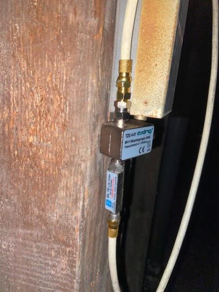

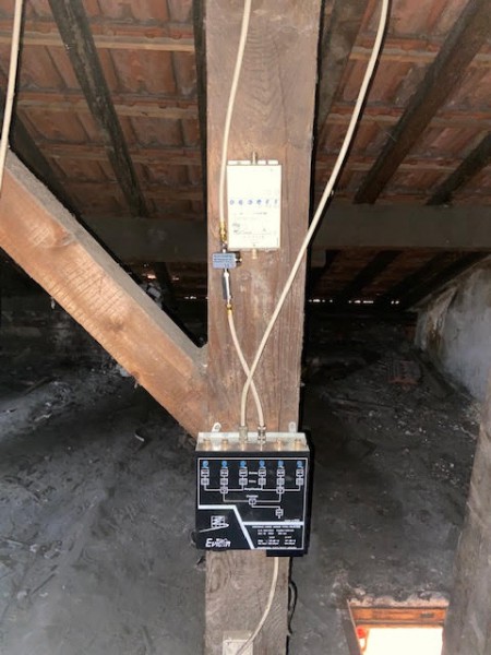

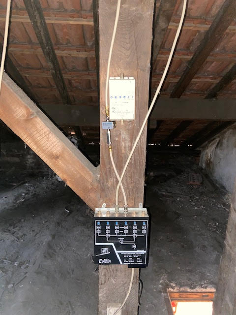

Comme promis, je reviens vers vous pour vous tenir informés des suites de ce sujet :
Pour ce qui est du branchement effectué :
1) J'ai branché l'antenne sur un atténuateur réglable 0/-20 db ;
2) J'ai relié l'atténuateur à un filtre 4G LTE ;
3) L'ensemble est relié sur l'entrée UHF de l'ampli.
Pour ce qui est des réglages effectués, dans l'ordre :
1) Le gain de l'ampli est au minimum sur l'ensemble des entrées (y compris celles qui ne sont pas utilisées) ;
2) J'ai mis l'atténuateur au maximum (-20db) ;
3) Avec ces réglages, l'ensemble des chaînes était à Intensité 100% et qualité 100%, à l'exception du groupe R7 pour lequel la qualité tournait autour de 90%, l'intensité 100% ;
4) J'ai baissé/réduit progressivement le réglage de l'atténuateur en me concentrant sur les chaînes du groupe R7, de manière à atteindre 100% en qualité ;
5) Je n'ai pas eu à toucher au gain de l'ampli pour l'entrée UHF, il est donc resté réglé au minimum.
Pour les photos du montage :
unnamed.jpg -->
Vue générale de l'installation
unnamed (1).jpg -->
Focus sur le branchement antenne-atténuateur-filtre-ampli
Si vous n'avez rien à redire sur les branchements et les réglages effectués, alors nous pouvons considérer l'anomalie comme résolue !
Je suis à 100% en qualité et à 100% en intensité sur l'ensemble des chaînes :D
