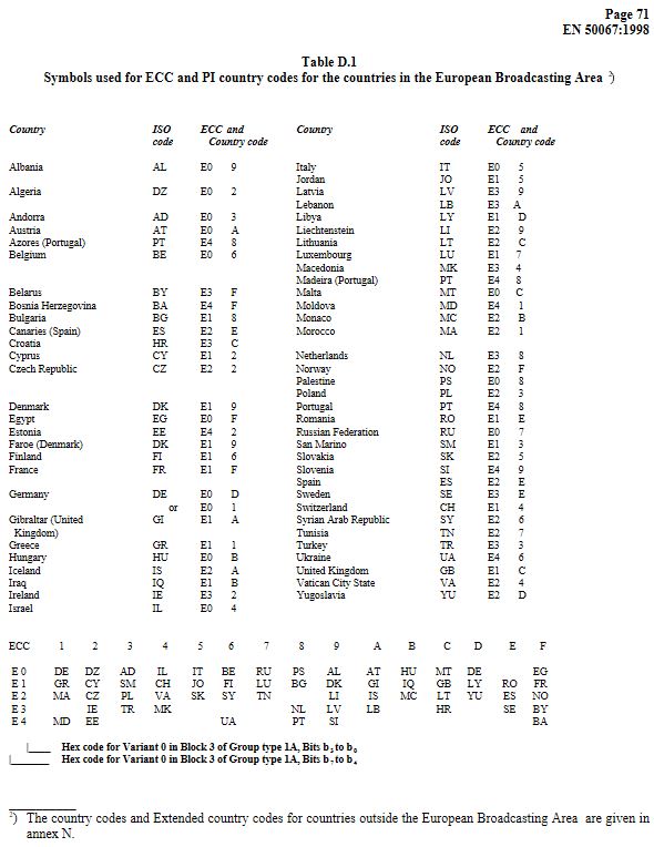

informations vues dans le standard ETSI TR 101 496-2 V1.1.2 et dans le document CENELEC EN 50067.
les identifiants des multiplex (EID) et des service radio (SID) en DAB+, ainsi que les types de programmes (PTY) sont issus du même format que ceux du RDS.
Les EID et SID sont définis en hexadecimal sur 4 caractères (par exemple 0x51CD)
leur définition est issue du document CENELEC EN 50067 qu'on peut trouver ici : http://www.interactive-radio-system.com/docs/EN50067_RDS_Standard.pdf

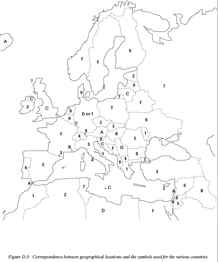

chaque pays européen s'est vu attribuer un code initial pour le premier des caractères hexadécimaux, 1 à F.
F pour la France, C pour le royaume uni, 5 pour l'Italie etc Voir cette carte.
En complément au country code, le RDS et le DAB+ ont un paramètre ECC, extended country code, qui permet de déterminer plus finement dans quel pays on est, de E0 à E4. Voici le tableau des codes internationaux par country code :

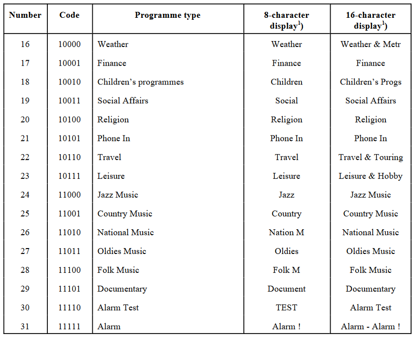

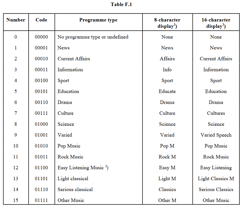

les PTY sont numérotés de 0 à 31, voir l'annexe F du document ci-dessus.
jusqu'à présent les PTY ne sont pas utilisés en France (ou très peu), dommage car la plupart des postes de radio les afficheraient !

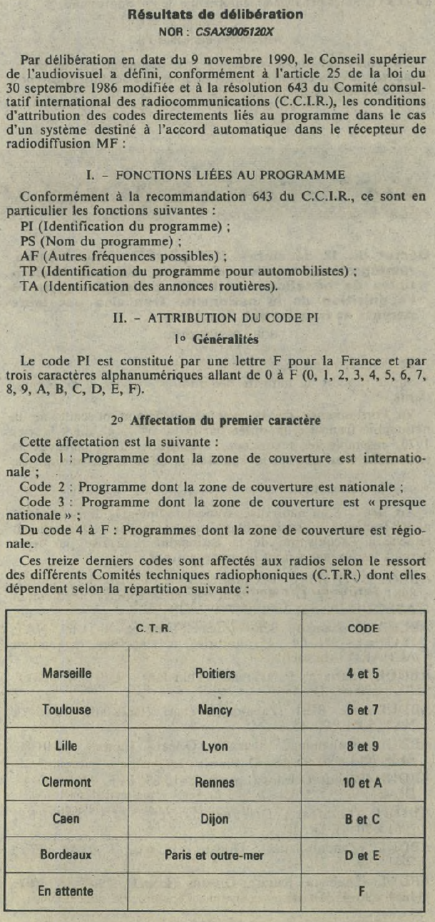

Messagepar la colle » 23 Mar 2021 06:16
Les codes PI sont simplement issus de Décision la no 90-829 du 7 décembre 1990 du Conseil supérieur de l'audiovisuel parue au journal officiel.

Messagepar Franck Morin » 23 Mar 2021 09:35
Merci.
Ils avaient du mal à compter en hexadécimal à l’époque :mrgreen:
Cela n’a pas été suivi à la lettre et heureusement.
La destination des codes 3 et F ont changé.

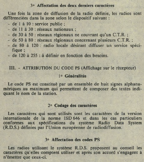

suite au message de la colle, je mets ici un extrait plus large de la Décision n° 90-829 du 7 décembre 1990.
on y trouve le complément suivant pour les 2 derniers caractères yy des SID Fnyy
Affectation des deux derniers caractères
Une fois la zone de diffusion de la radio définie, les radios sont différenciées dans la zone selon le dispositif suivant:
- de 1 à 10: service public; :arrow: donc de Fn01 à Fn0A
- de 11 à 30: réseaux nationaux; :arrow: donc de Fn0B à Fn1E
- de 30 à 50: réseaux régionaux ne couvrant qu'un C.T.R.; :arrow: donc de Fn1E à Fn32
- de 50 à 80: réseaux régionaux concernant plusieurs C.T.R.; :arrow: donc de Fn32 à Fn50
- de 80 à 120: radio locale désirant diffuser un service spécifique; :arrow: donc de Fn50 à Fn78
- de 120 à 255: à définir en fonction des besoins. :arrow: donc de Fn78 à FnFF
(encore une fois on regrettera que les bornes des intervalles soient gérées n'importe comment, décidément ce ne sont pas des matheux qui ont écrit cette décision !)
