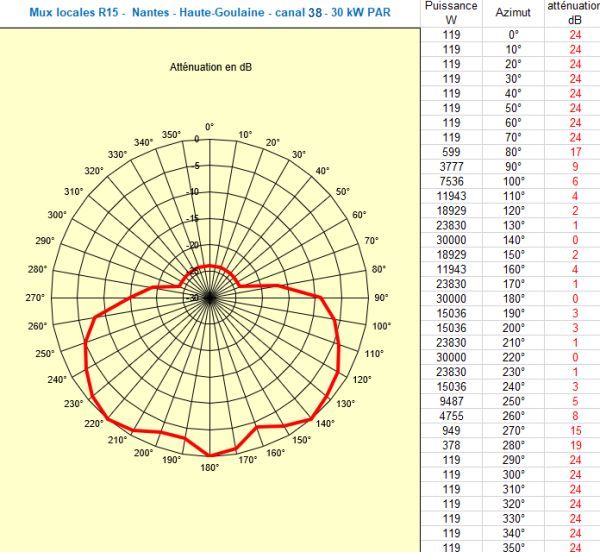

Messagepar tvignaud » 21 Oct 2025 09:57
Pour le mux R15 des locales depuis Haute-Goulaine, la puissance maximum est de 30 kW PAR et pas 16 kW et les contraintes de rayonnement maximum sont de 24 dB, et pas 30, dans l'azimut 290° à 70°donc maximum vers la moitié nord comme le R9.
Au lieu d'avoir une puissance rayonnée minimum de 16 W PAR pour le R9, le R15 rayonne au minimum avec 119 W PAR, donc le signal est plus puissant.
source : https://www.legifrance.gouv.fr/jorf/id/JORFTEXT000035383989
Après je ne connais pas les contraintes d'une diffusion classique en DVB-T vs DVB-T2, est-ce qu'à puissance égale les signaux sont censés avoir la même portée dans les conditions de diffusion actuelles ?
Vu 2752 fois
