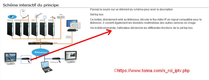

des infos sur l' IPTV
https://www.tonna.com/s_rci_iptv.php

Oui, mais il faut une STB dans la chambre aux cotés du TV. La box a un porte RJ-45, et, de l' autre coté une interface HDMI, pour aller vers l' écran du TV, ou, éventuellement un moniteur HDMI.
