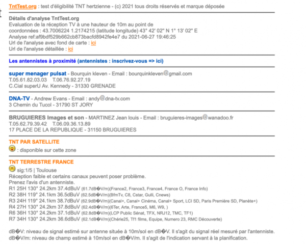

Pourrais tu faire une évaluation du niveau signal, car j'ai effectué cette évaluation sur ta commune, mais sans adresse précise et cela semble dificille de recevoir la tnt.
Donc en faisant cette évaluation avec ton adresse . On en sera mieux a te dire, ce qu'il en est.
Pour faire l'évaluation, tu vas sur le site de http://www.tnttest.org
Tu vas entrer ton adresse complète, pour que l'évaluation soit la plus précise possible.
Le site vas retourner 2 pages de l'évalution ,
La 1er n'ais intéressante au point de vue technique.
Par contre la 2ème page est plus intéressante, car elle comporte le niveau de chaques multiplex.
Cette page nous permettra de faire le bilan sur reception terrestre chez toi.
Pour cela tu nous poste le lien de cette 2eme page
:arrow: La 2ème page est obtenu en cliquant sur le lien ecrit en bleu "[+] Tous les détails sur cette analyse, les antennistes à proximité: ici" .

Peux-tu faire un test virtuel de réception sur l'un de ces sites (ou les 3)
:arrow: https://www.tnttest.org/(poster les détails du test, détails que l'on a en cliquant sur "[+] Tous les détails sur cette analyse, les antennistes à proximité: ici")
:arrow: https://www.matnt.tdf.fr/
:arrow: https://www.csa.fr/matnt/couverture
d'après le test que j'ai fait avec l'adresse de ton village, la réception a l'air très difficile, alors dans le grenier, ça me parait utopique :(

Messagepar romain31530 » 27 Juin 2021 18:48
Merci à tous pour vos réponses si rapide, voici ce que j’obtiens avec le test.

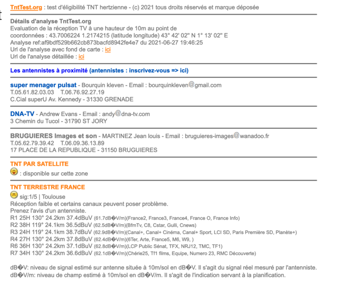

Messagepar romain31530 » 27 Juin 2021 18:51
Capture d’e?cran 2021-06-27 a? 19.46.30.png -->

Messagepar jpr » 27 Juin 2021 18:57
Je viens de me balader dans ta ville avec maps , et les antennes sont de taillent raisonnables mais assez hautes .

Messagepar jpr » 27 Juin 2021 19:15
une antenne haut perchée et de grande envergure et un signe de reception difficile ,pour ma part il me semble que c'est jouable , car sur 3 tests que je viens de faire pour ta ville 2 sont tres bon sur le pic du midi (donc dans le 225°) et 1 est tres negatif sur ...je ne sais plus quel emetteur !!
