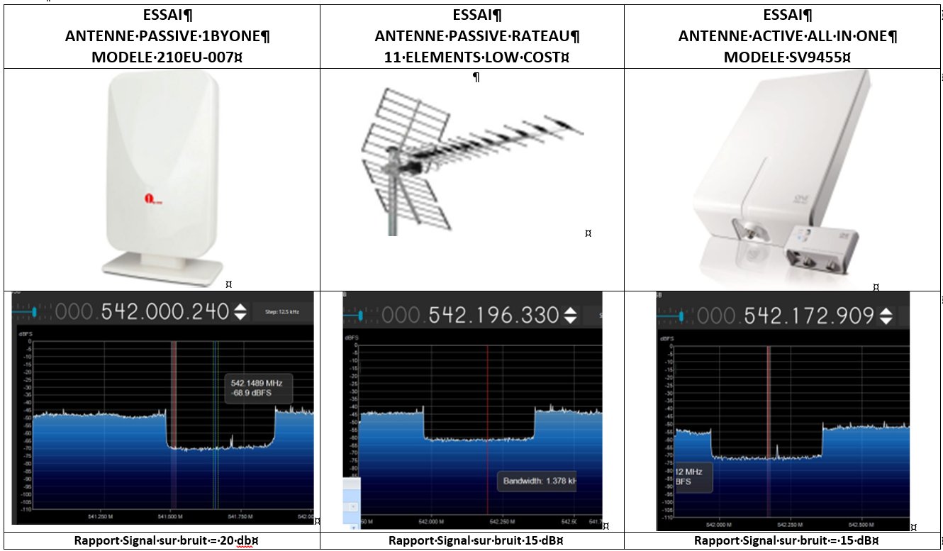

Antenne 1byone 210EU-007
Avec un ratio S/N de 20 dB sur les fronts montants et descendants des multiplex, cette antenne 1ByOne 210EU-007 est performante. Elle présente également un grand angle d’ouverture. Si elle était disponible – ce qui n’est plus le cas pour le moment selon le fabriquant-, ce serait un bon choix avec ses 20 dB de gain, tout en étant passive. Elle semble avoir été commercialisée aux USA sous la référence OUS00-0679. Mais pas plus disponible maintenant.

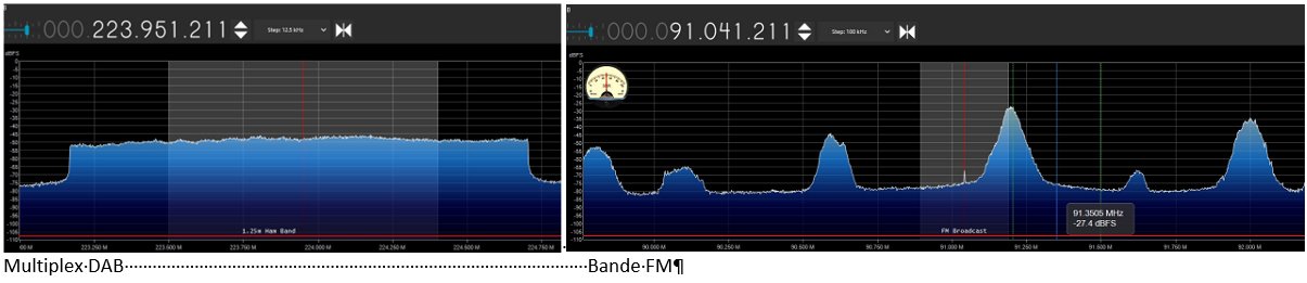

Cette antenne permet également de recevoir la bande FM par conception avec ses deux bras latéraux.
Antenne râteau low cost
Cette antenne est aussi efficace que les antennes actives testées avec un rapport S/N de 15 dB.

Antenne All In One SV9455
Le « Power Inserter » de la première ALL IN ONE livré était en court-circuit.
Le second exemplaire livré semblait fonctionner mais « Power Inserter » on ou off, cette antenne présente, dans les conditions d’essai, seulement un rapport S/N de 15 dB. La performance est très décevante malgré les avis sans essais la concernant. Cette antenne n’est même pas meilleure que les antennes passives. Je doute complètement de sa capacité à recevoir des émetteurs TNT situés à 50 km de distance comme la publicité – mensongère ? – le dit.

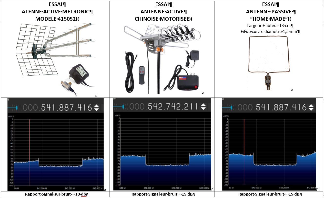

Antenne METRONIC 415052
Même avec son alimentation, cette antenne tri-nappes atteint à peine un rapport S/N de 10 dB.
Pour une antenne annoncée comme « exceptionnelle » et spécialisée longues distances par certains, c’est une des moins performante du comparatif !
C’est même la plus mauvaise, moins bonne que l’antenne home made à 0 Euros. Un comble !
Antenne Tree New Bee TNB-WA2608
N’ayons pas peur ni honte, la portée promise par la publicité de ce type d’antenne est de 150 miles soit 240 km. Théoriquement possible si on la place à plus de 4 km d’altitude !
Malgré tout, avec son look spécifique, on aurait pu penser cette antenne performante. Mais hélas non. Elle présente un rapport S/N de seulement 15 dB.
En plus, je ne perds pas mon temps ici à commenter la qualité de fabrication … la télécommande de motorisation a seulement fonctionné quelques heures.
Antenne home made cuivre
Cette antenne, faite maison d’un fil de cuivre et d’un connecteur UHF PL-259, présente des performances remarquables pour sa simplicité et son prix : 15 dB de S/N aussi bien que les meilleures antennes actives payantes du comparatif ! Mais, l’objectif n’était pas de concurrencer les meilleurs, juste de mettre en défaut les « vendeurs/menteurs » d’antennes actives à performances promises « mirobolantes ».

Cette antenne présente un rapport signal sur bruit de 25 dB sur les fronts des multiplex examinés soit une performance plus que le double de la 1byOne 210EU-007. Cette antenne passive Captipro est définitivement la plus performante de mes essais et très sensiblement meilleure que les antennes actives.
Peu encombrante et légère, son angle d’ouverture à +/- 30 ° par rapport à la direction de l’émetteur TNT fait qu’il n’y a pas besoin d’être antenniste pour la poser. A noter que même si elle n’a pas été spécifiquement conçue pour cela, les performances sont également excellentes sur les multiplex DAB et même sur la bande FM !
