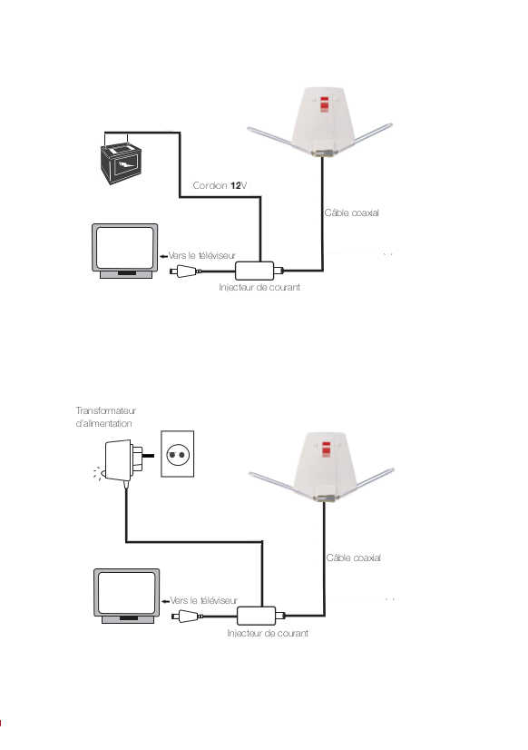

Messagepar bernard7715 » 13 Avr 2014 11:54
Anonymous a écrit:Normalement ,camping oblige , il y a une entrée 12 V sur l'alim.
Les 5v d'un port USB suffisent peut etre sinon une pile 9V
Une antenne caravane se compose comme ce ci :
Vu 1530 fois
Voila les 2 façons d'alimenter une antenne caravane:
