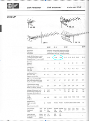

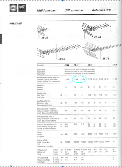

Messagepar Palo » 08 Aoû 2018 18:05
Je confirme, Wisi EB 44 Canaux 38-69, à remplacer par une antenne 21-48 ;)

Messagepar johnny » 08 Aoû 2018 18:57
Palo a écrit:Je confirme, Wisi EB 44 Canaux 38-69, à remplacer par une antenne 21-48 ;)
Tu es sûr Palo ?

Messagepar Palo » 08 Aoû 2018 20:36
On n'est jamais sûr de rien :wink:
Mais la 38-69 avait 26 éléments.
Je viens de vérifier, apparemment ils ont diminué le nombre d'éléments... :?
Catalogue 2001 et antérieur : 21-69 = 28 élements
Catalogue 2012 et postérieur : 21-69 = 26 élements
Il faudrait connaître sa longueur pour être sûr :-o

Messagepar Palo » 08 Aoû 2018 23:32
Je n'ai rien reconnu du tout, CF mon message de 20h36 :o
C'est plus probablement une 21-69 récente donc.
Il faudrait connaître la longueur pour être sûr à 100%, seule chose de sûr, c'est pas une 21-44.
À confirmer, mais pas besoin de tourner l'antenne pour essayer Saint-Jean-de-Nay, qui serait à priori dans le prolongement du Mont Denise, les deux seraient à priori reçus.
Sinon pour commencer simplement se munir d'une clé de 10 pour déserrer les écrous et incliner l'antenne vers le haut déjà, voire pointer un tout petit peu plus vers la droite pour pointer à côté des arbres et voir si ça améliore les signaux.
