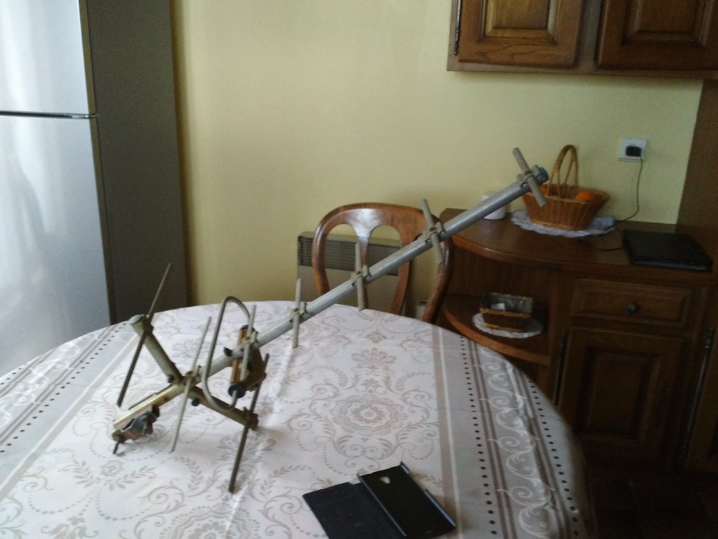

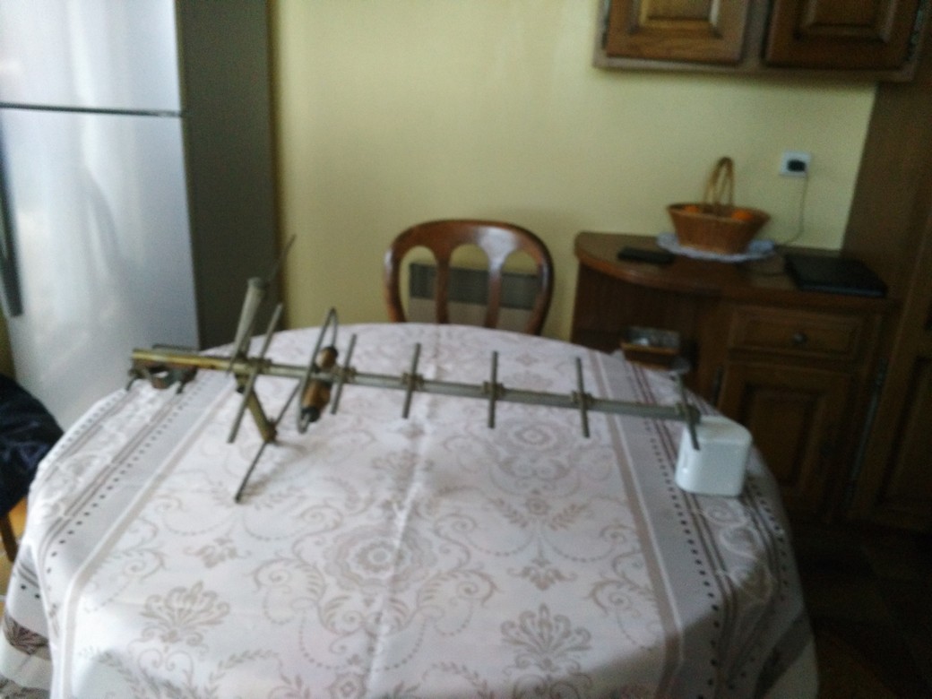

Ci-dessous photos d'une des antennes que j'utilise . La seconde antenne a la même forme mais elle comporte 8 éléments alors que celle photographiée en comporte 5.

Malheureusement je n'arrive pas à lire ce fichier non plus, je n'arrive à voir comme Bernard que ta photo du répartiteur. :(
Envois-moi tes photos sur mon mail: leprodelaradio@yahoo.fr
Re: Faut-il plusieurs antennes ou une seule pour capter TNT
Messagepar kiki37 » 28 Fév 2017 19:03
pour que l'on puisse voir tes photos, il faudrait qu'elles portent l'extension ".jpg" et pas ".eml" :wink:

voici les photos:

Merci Mario pour les photos :D
En effet ce sont des vieilles antennes qui ne couvrent pas tous les canaux UHF.
Il ne manque que Das Erste?
Il ne manque aucune autre chaîne allemande?
