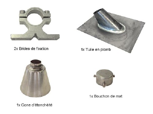

Si tu peux pas la mettre sur le pignon, regarde si tu peux pas fixer le mat dans les combles et traverser le toit.
Le matériel necessaire:
C'est un peu plus de boulot a installer, mais ca sera bien mieux que sur ta cheminée, plus solide, moins dangereux, et meilleur pour la santé de ton antenne...

Merci. Pour ta proposition mais le problème est que j’ai une charpente assez légère d onc je suis pas chaud est en plus j’ai pas de mur en béton ni agglos (maison en bois°) :cry:

Si tu as pas d'autres choix que la cheminée, tu trouves soit des cerclages en 2 parties, soit en un bloc, plutot destiné aux petites antennes et légères.
Comme tu as une charpente pas tres caustaude, tu peux aussi fixer ton mat a l'intérieur contre le mur du pignon, meme si il est en bois ca sera plus solide que la cheminée, je supose que tes murs en bois c'est pas du lambris de 2mm ? :mrgreen:
J'ai fixé ma parabole motorisée de 1m50 de cette mannière, contre un mur sur la terasse et en traversant juste l'avant-toit.
Comme elle fait 50kg, j'ai du traverser le mur avec 4 tiges filtées et une plaque en alu derriere les brides, mais depuis 18 ans qu'elle est en place, jamais eu de pbs... j'ai eu un cerisier qui c'est cassé en deux avec un vent de 150km/h, mais l'antenne a pas bronché...
Si ca peut te donner des idées...
