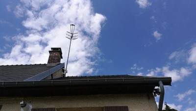

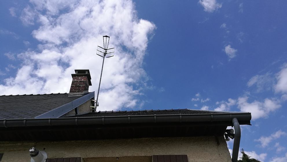

allez une de plus ! Antenne CRT 21-60 avec Préampli 35Db Fracarro LTE 800 8)

Messagepar quax06 » 18 Juil 2018 18:26
Salut,normal qu'elle soit dans ce sens là... :shock:
C'est vrai que dans un petit village a coté de chez moi,
du temps de l'analogique,il fallait positionner les antennes
comme ça,a cause du ré-émetteur.

Messagepar Donuts02 » 18 Juil 2018 19:54
quax06 a écrit:Salut,normal qu'elle soit dans ce sens là... :shock:
Cdlt
oui dans l'Aisne quand tu veux capter l'emetteur de Villers Cotteret, tu dois mettre l'antenne dans cette position là :lol: :lol: effectivement c'est bizarre visuellement mais l'antenne est faite pour :D
et pour la petite anecdote, je sais pas si tu as vu le film "seul sur mars" avec Matt Damon, mais quand sa station explose au début du film, tu peux apercevoir exactement la même antenne éclatée sur le sol martien :lol: :lol: :lol:

Messagepar bernard7715 » 18 Juil 2018 20:07
Hé oui Villiers cotteret fait partie des 150 à 250 émetteurs qui sont en polarisation verticale.

Messagepar julien74 » 19 Juil 2018 00:22
Tu n'es pas habitué de voir l'antenne dans ce sens et c'est bien normal car tous les gros émetteurs régionaux émettent en Horizontal, seuls quelques uns comme Villers ou Bergerac sont en Vertical.
C'est surtout sur les petits réémetteurs peu puissant que l'on retrouve l'utilisation de la polarisation verticale.
