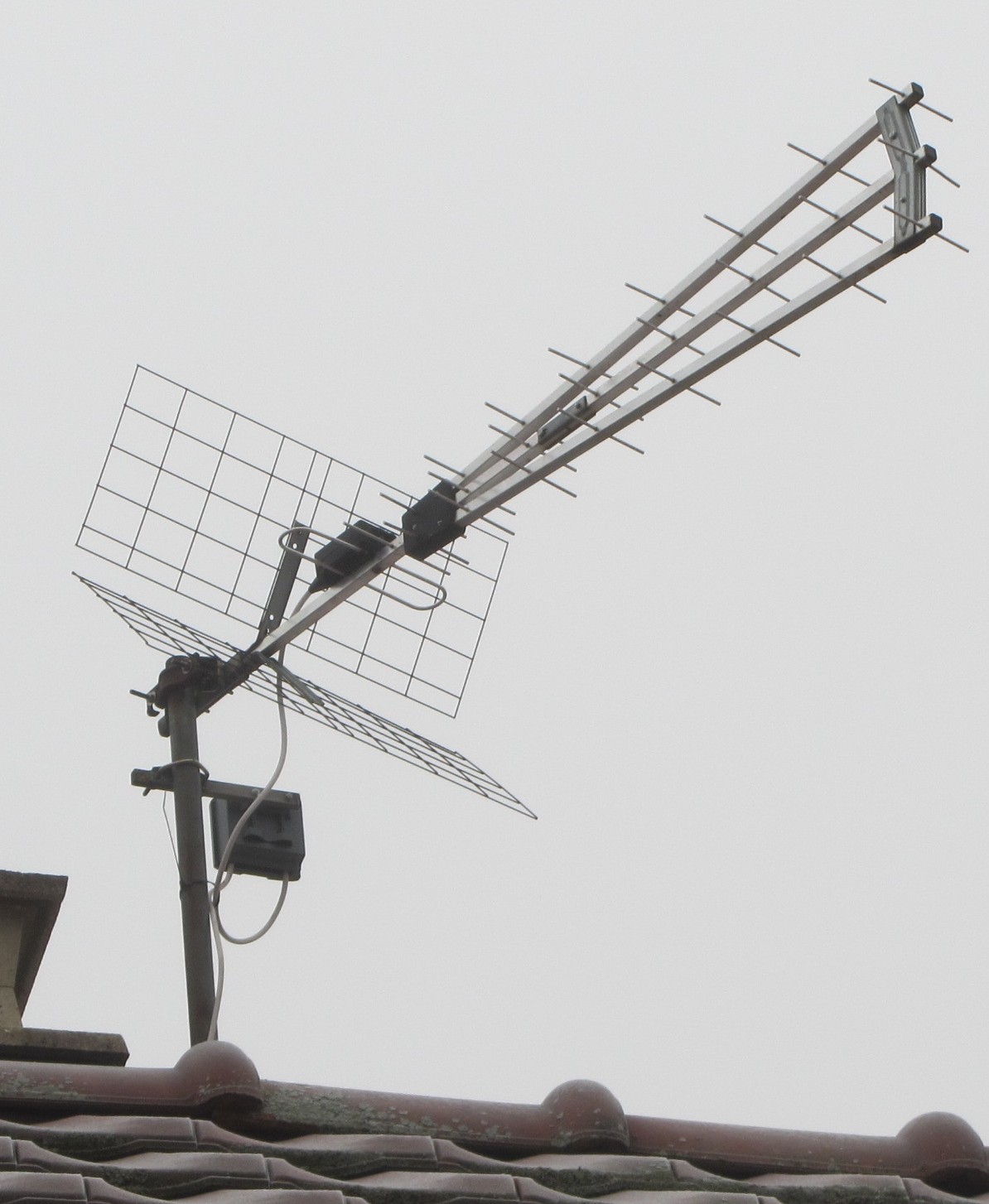

Messagepar HORACE90 » 25 Nov 2021 10:39
Merci pour ta réponse.
Pour monter sur mon toit, je m'attache avec corde et baudrier, par prudence, même si le toit n'est pas trop pentu. On passe en période hivernale et je préfère attendre le printemps pour refaire une opération. Ceci surtout qu'avec le peu de perturbations uniquement sur le canal 21, je peux survivre en attendant.
Je n'ai donc pas encore changé le câble entre le pré-ampli et le répartiteur. Je le ferai au printemps (car il faut monter sur le toit). Le câble entre l'antenne et le pré-ampli fait 70 cm et est un 19VAT.
Mon antenne date de 2013 et capte les canaux 21 à 69. Je te joins une photo, convient-elle?
Mon voisin a son antenne dans la même direction et n'a pas les perturbations (je l'ai vérifié, nous étions tous les 2 au téléphone en regardant la même chaine, j'étais perturbé et pas lui).
Il y a une antenne 4G située à 850 m (à vol d'oiseau) dans mon champ de vision vers l'émetteur, cela peut-il avoir une incidence même si mon pré-ampli est certifié filtre 4G?
Que penses-tu de tout cela?

Messagepar marceljack » 25 Nov 2021 11:40
L'antenne elle-même peut-être conservée si elle est en bon état mais il faudrait sans doute ajouter un filtre 4G/5G (LTE700) pour éliminer tout risque de perturbation par la station située à 850 m.
Ce filtre doit être placé avant tout amplificateur ou préampli pour être efficace.
Comme le préampli est à l'extérieur il vaudrait mieux le remplacer par un préampli avec filltre intégré, c'est moins cher qu'un filtre pour l'extérieur (étanche).

Messagepar kiki37 » 25 Nov 2021 12:01
...et attacher sérieusement le câble entre l'antenne et le préampli au montant de l'antenne et au mât lorsque tu le remplacera, ainsi que le câble de la sortie du préampli :wink:

Messagepar HORACE90 » 25 Nov 2021 19:16
Bonjour Marceljack
Merci pour votre réponse.
Mon pré-ampli est très récent (acheté il y a quelques semaines), ne contient-il pas automatiquement un filtre 4G. Ce pré-ampli porte la mention LTE, que signifie cette mention?
Le canal 21 qui est perturbé est sur une fréquence basse (474 MHz), loin des fréquences 700 MHz ou 800 Mhz de la téléphonie mobile. Si perturbation par la 4G, cela ne devrait-elle pas plutôt concerner le canal 45 (666 MHz) plus proche de ces fréquences?
Cordialement.
HORACE90
Messages: 4
Inscription: 02 Nov 2021 12:00
Re: Fluctuation qualité réception TNT à Belfort
Messagepar kiki37 » 25 Nov 2021 19:46
HORACE90 a écrit:Ce pré-ampli porte la mention LTE, que signifie cette mention?
Bonjour. ça signifie qu'il filtre les fréquences > 700 MHz donc la téléphonie mobile
