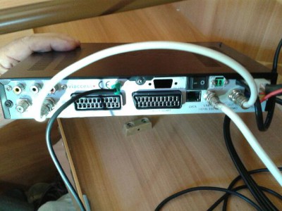

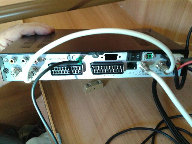

Stefano, es-tu certain d'avoir bien branché l'antenne sur l'entrée SAT du module de commande et rebouclé sa sortie sur l'entrée SAT IN d'origine ?
Peux-tu poster une photo du panneau arrière de ton appareil ?

Messagepar stefano » 05 Jan 2016 13:49
Bonjour,voici une photo du strong tel qu'il est installé. Je viens de refaire un essai et c'est toujours négatif, la parabole tourne et ne pointe pas . Il y a aussi le coaxial antenne qui a tendance a se déboîter, le problème pourrait il se situer ici même après une remise en place correcte ?merci.
