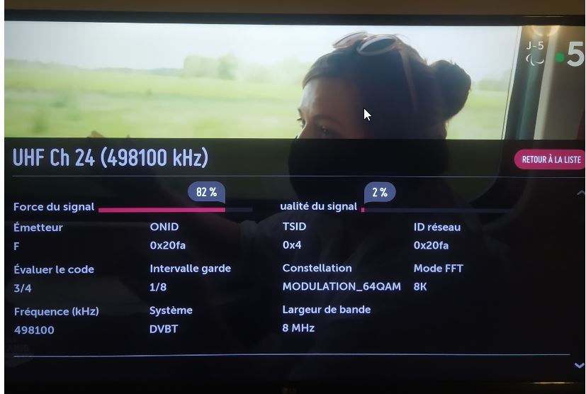

Messagepar sublimz » 23 Aoû 2021 21:21
Bonjour :Couc: ,
Depuis 2 mois je rencontre beaucoup de difficulté pour recevoir certaines chaines, notamment 5,7,6,9 ..
Ma tv m'indique Force du signal, 82%, qualité du signal 0-1% ; j'ai de la mosaïque, ça saute, régulièrement message signal absent.
il s'agit d'une antenne individuelle et au regard de l'installation je comprends que je suis dans une zone à réception difficile (Ardèche..).
Après l'antenne, il y a un pré-ampli, puis un ampli, un répartiteur ELAP 2D Ferrite 47A (utilité ?) et ma tv.
J'ai commencé par vérifié les connexions, étant donnée que ça fonctionnait bien avant mais RAS niveau connectique. l'antenne est solidement amarrée, j'ai fais un repère et j'ai essayé de la désorienter et pas moyen, elle tient vraiment bien.
Prochaine étape, investir dans un ampli avec filtre LTE en remplacement de celui existant (qui n'en possède pas); si vous avez d'autres suggestions ?
merci :Couc:

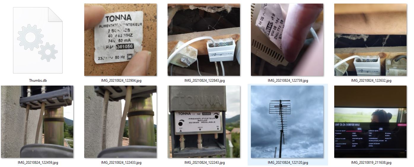

Messagepar Franck Morin » 23 Aoû 2021 21:49
quel est l'émetteur que tu reçois ?
je te conseille dans un premier temps de supprimer le répartiteur qui semble ne servir à rien et relier directement l'alimentation à ta TV.
ce n'est pas un amplificateur mais une alimentation pour le préampli.
peux-tu faire des photos de ces 4 éléments ? (antenne, préampli, alimentation et répartiteur) qu'on soit bien sûr de quoi on parle.
quelle est la référence du pré-ampli ?
quels cables utilises -tu en particulier entre le répartiteur et ta TV ?

Messagepar sublimz » 24 Aoû 2021 12:57
Merci pour vos réponses. Je joins les photos.
Ce que je ne m'explique pas:
c'est d'avoir Force du signal, 90%, qualité 100% sur le canal de TF1
et Force du signal, 82%, qualité 0-1% sur le canal de Fr5 par exemple.
@Bernard7715 : je peux lire cable coaxial 750HM EH50 117 004M
merci

Re: Force du signal, 82%, qualité 0-1%
Messagepar sublimz » 24 Aoû 2021 18:16
Bonjour jpr,
Depuis 2mois, je ne dépasse pas les 3% en qualité du signal depuis la tv, des fois ça suffit à afficher certaines images, mais c'est comme ça H24 ;
une idée si la 4/5G peut en être la cause ?
J'ajoute que je suis orienté vers Chabanet (http://www.tvnt.net/forum/07-ardeche-t12653.html)
et je réalise que mon problème concerne uniquement les chaines du multiplex R4.
